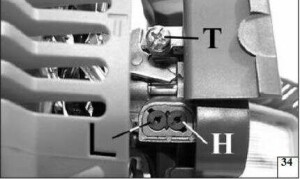

Настроить обороты?
Винт холостого хода Т регулируется так, чтобы обеспечивать устойчивую работу на холостом ходу и при срабатывании сцепления.
Винт L должен быть отрегулирован таким образом, чтобы двигатель быстро реагировал на резкое ускорение и хорошо работал на холостом ходу.
Винт Н должен быть настроен таким образом, чтобы двигатель вырабатывал максимальную мощность во время работы.
