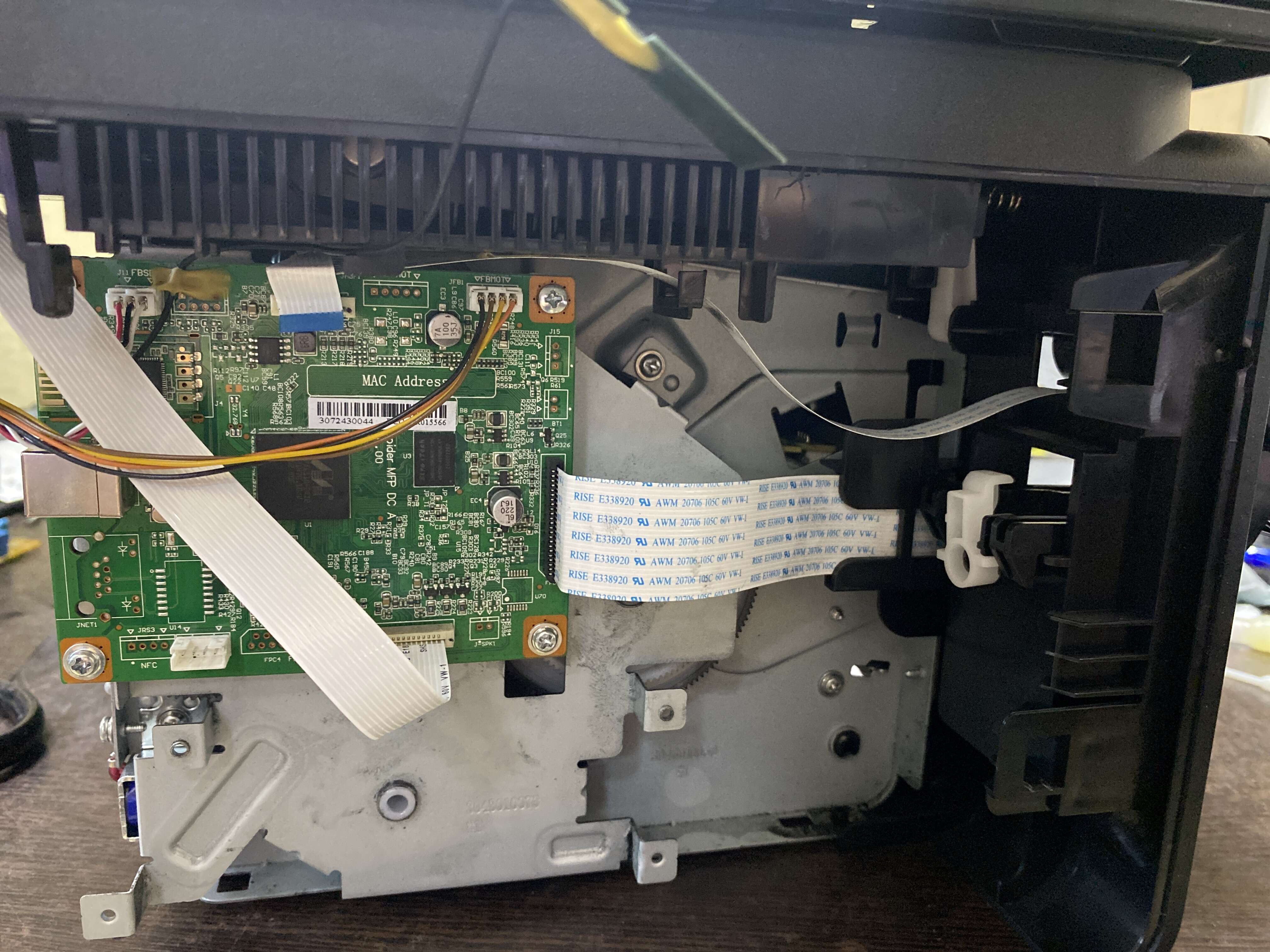

Добрый день! На табло высвечивается "Неизвестная ошибка 64". Нет возможности копирования. Как устранить ошибку?

Это правильное расположение шлейфов и проводов. Если дело не в расположении шлейфов или проводов, то это ошибка связанна с двигателем сканера или сканером.

В Pantum (у меня МФУ из того же модельного ряда - M6607nw) нет возможности перепутать провода, когда чинишь сканер - все разъёмы разные, а у тех где одинаковое количество контактов - предусмотрены разъёмы разного размера.
И на двигатель непохоже - при включении идёт прогрев, сканер (с помощью того же двигателя) возвращает сканирующую линейку на место, а потом идёт какой-то треск, словно двигателю что-то мешает вращаться (но сканирующая линейка уже протестирована!) и вылезает "неизв. 64ибка". Чинил сканер, а забузил принтер?

Проверьте оптический датчик (если треск в конечном положении)
Если не в датчике
Снять стекло и проверить какой ход без него (устраняется регулировкой стекла сканера)

Разъем питания не тот подключен. Вверху справа и слева снизу разъемы одинаковые. Нужен правый верхний.
