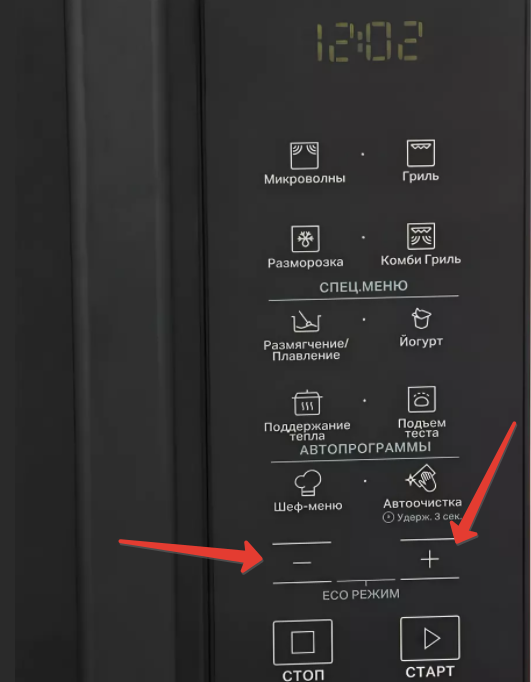

1. Нажмите и удерживайте кнопку Auto Clean (Автоочистка) в течение 3 секунд. Дисплей покажет текущее время.
2. Для установки времени (часы) нажимайте кнопку +/-.
3. Для подтверждения нажмите кнопку Clock/START (Часы/Старт).
4. Для установки времени (минуты) нажимайте кнопку +/-.
5. Для подтверждения установки нажмите кнопки Clock/START (Часы/Старт).
Аноним 3 года назад
Текущее время кнопками+/- не меняется, двоеточие между часами и минутами не мигает.
User_r265879, Ульяновск
Спасибо, Сергей! Но ведь нет одной кнопки +/-. как быть?
Там две кнопки см инструкцию https://mcgrp.ru/files/viewer/449832/7
