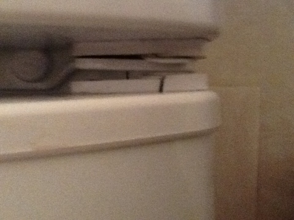

У меня такая же модель холодильника, возникла похожая проблема. Причина была в том, что у верхней двери внизу пластмассовая прокладка, которая при частом открывании двери просто-напросто стирается. Эта проблема у нас возникла на 2 году пользования - дети часто открывали дверь. Датчик, который контролирует открытую дверь холодильной камеры, находится в верхнем левом углу. Когда стирается прокладка, то дверь проседает, и датчик начинает срабатывать. Посмотрите, находится ли дверь ниже уровня верхней крышки холодильника и можно ли её приподнять. Если да, то поставьте прокладку под нижнюю петлю верхней дверцы, как на фото, вырезав её, например, из пластмассового дюбеля, чтобы дверь немного приподнялась.
Hotpoint-Ariston HBD 1201.4 NF

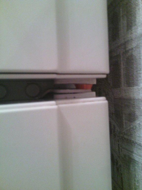

Посмотри , в этом проблема?) тоже когда скотчем прикрываю дверь все в порядке и не мигает
