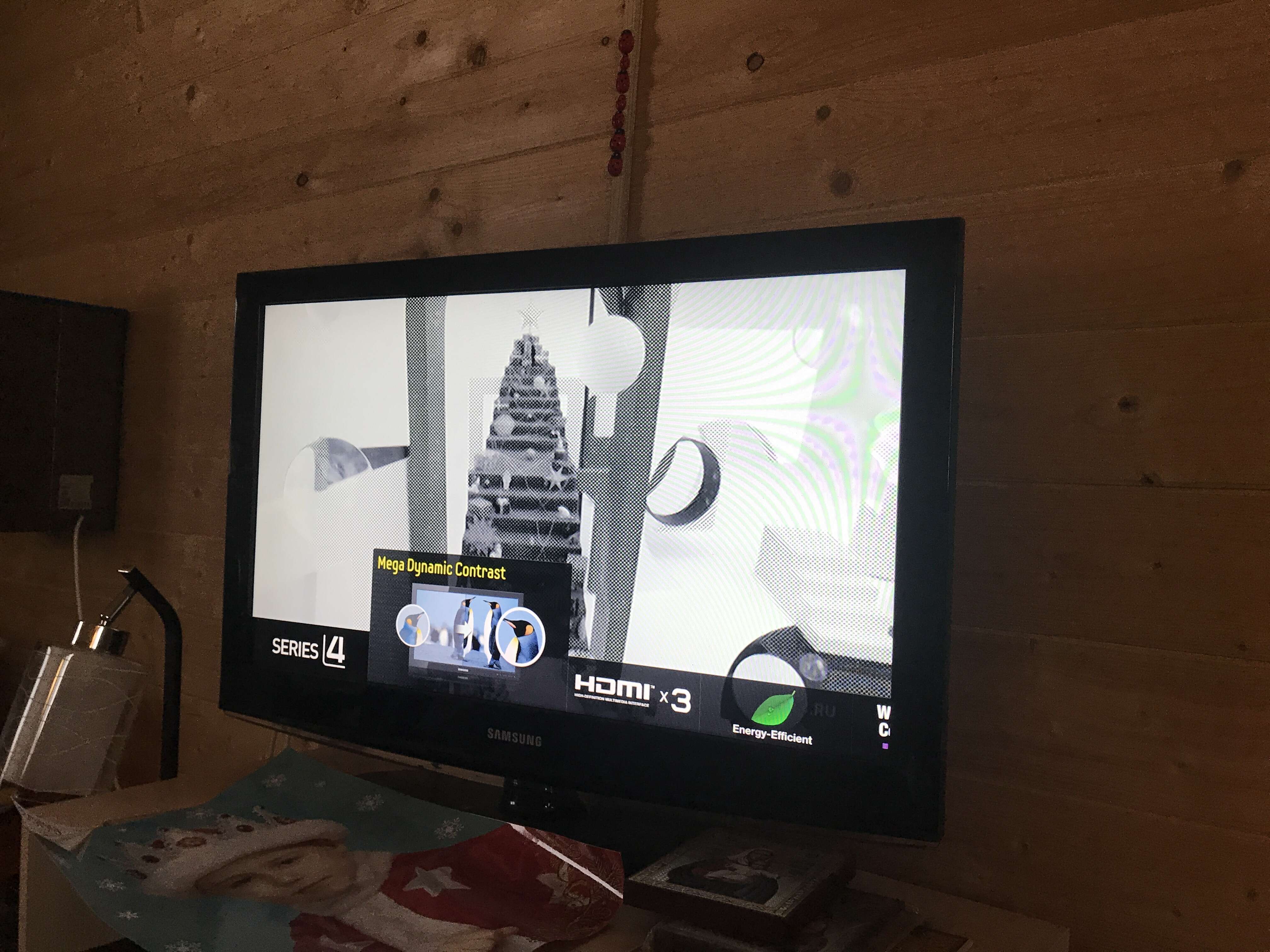

Добрый день, подскажите, пожалуйста, почему изображение не цветное, в Москве было цветное, привезли на дачу стало не цветное.
Samsung LE-32 C454 E3W

Используется совсем другая цветовая схема. Нужно заменить pal на secam или наоборот
