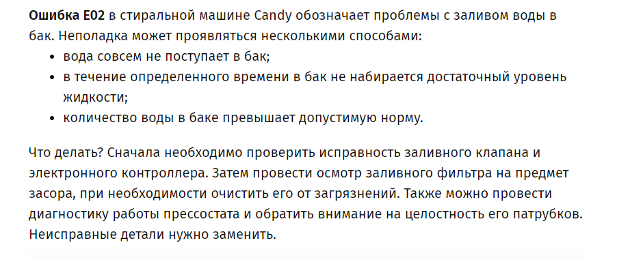

Гуру, Ответы: 131233, Оценили: 12619 раз
Candy GO4 107 DF 07
Ошибка Е02
