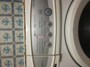

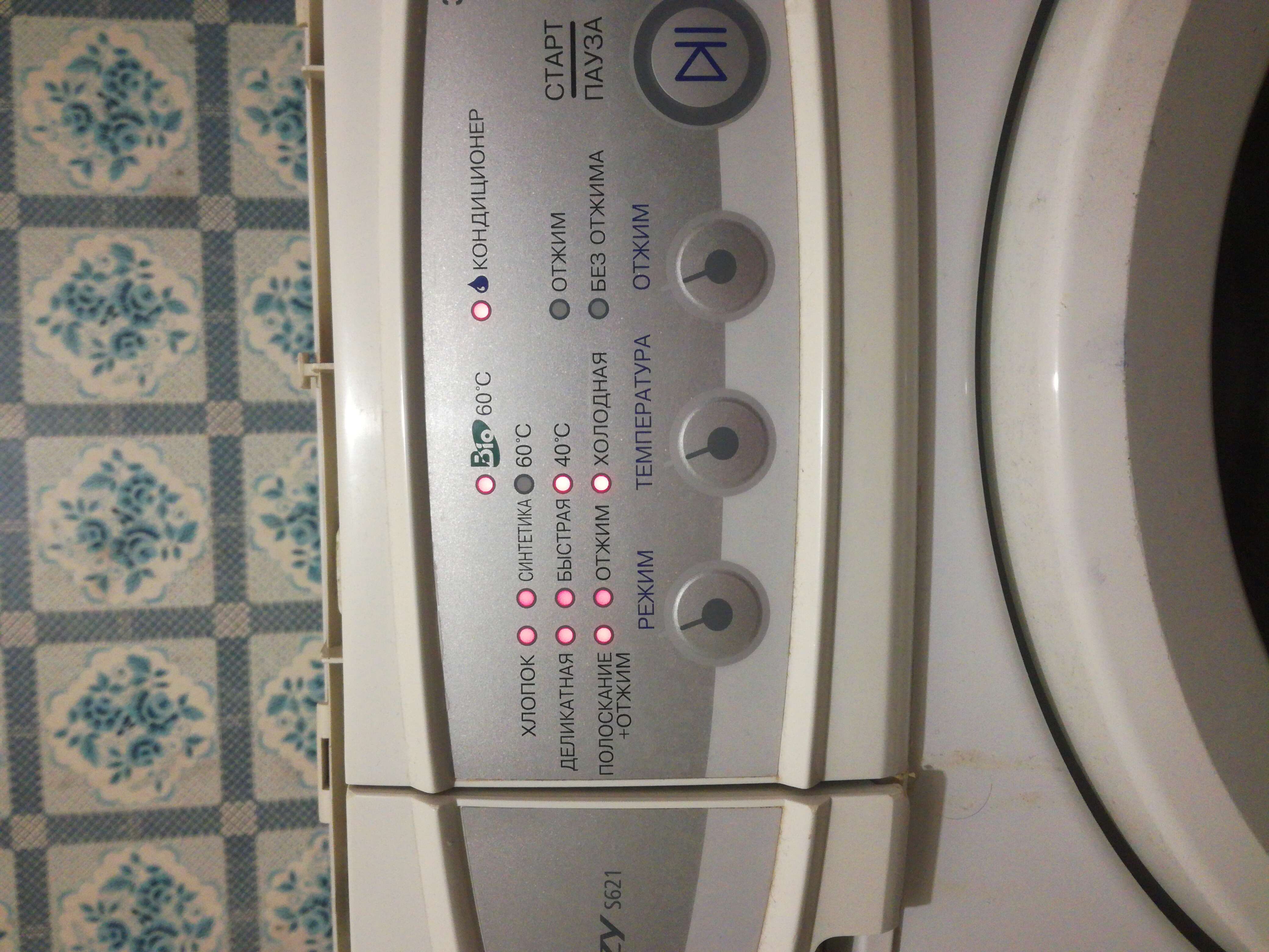

Что это за ошибка и как её снять? Samsung S621 [Ответы 1]
Samsung S621
Вопрос 342843
User_q342843, Москва
Samsung S621
Samsung S621
Гуру, Ответы: 131233, Оценили: 12632 раз
Определяется ошибка de---плохо закрыта дверца прижать до щелчка, неисправен замок плохой контакт в разьеме, заменить замок блокировки
