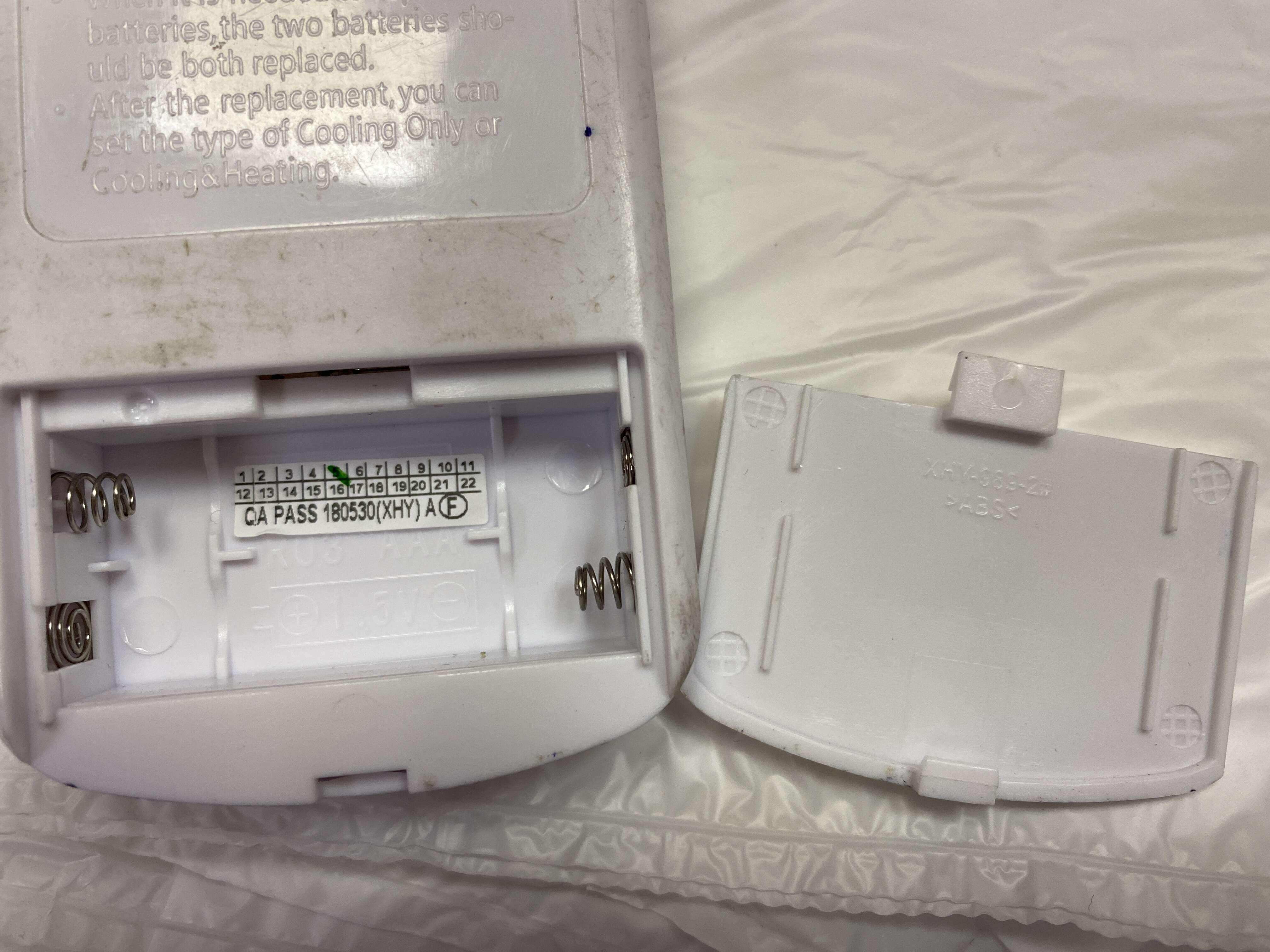

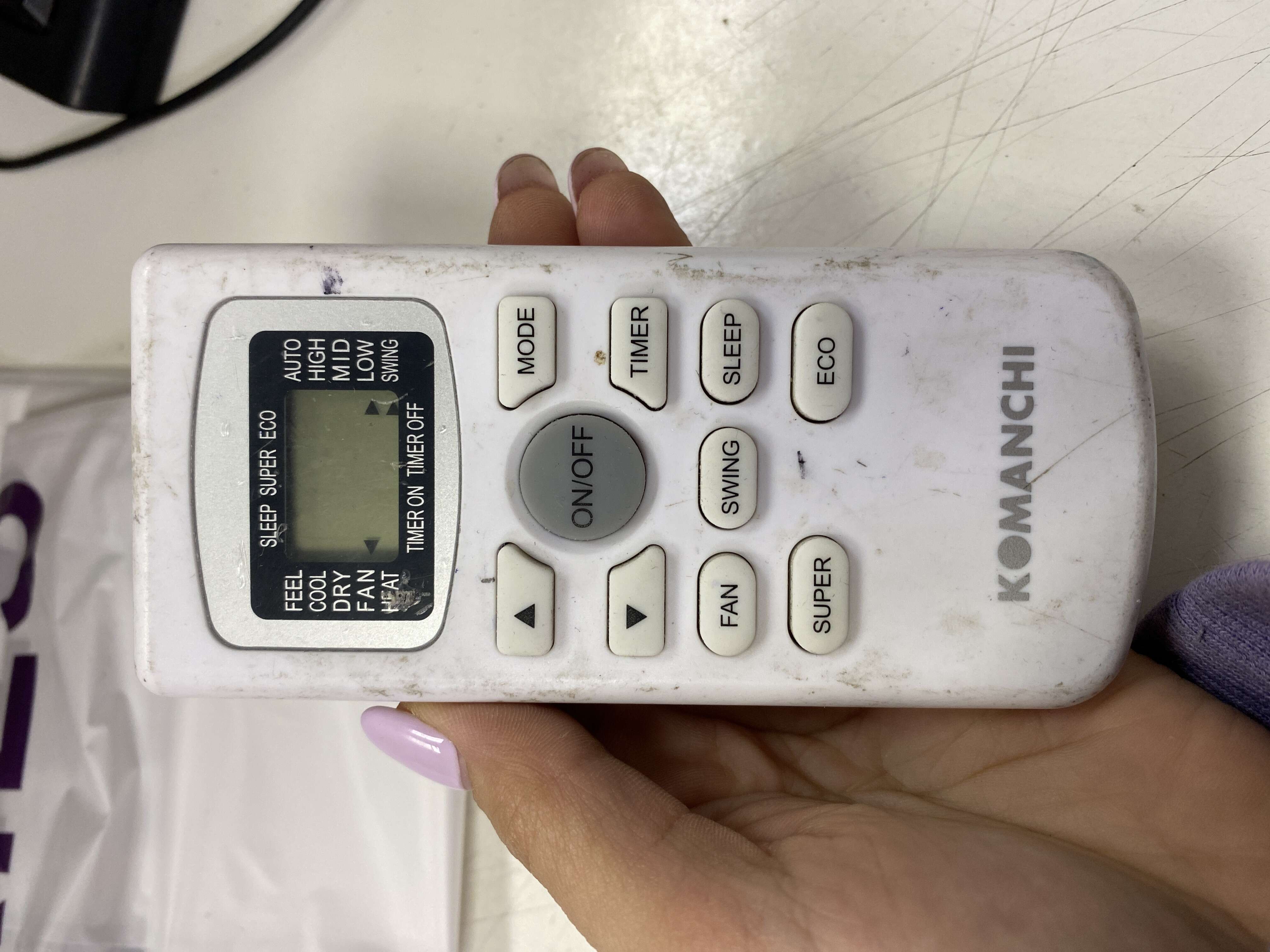

Здравствуйте, никак не выбирается режим тёплого воздуха. Можете подсказать, в чем проблема?
Ответы 4
В батарейном отсеке есть переключатель:
https://mcgrp.ru/files/viewer/415624/10
sonya_frolova_00, Зеленоград
Suzuki S077DC
Не понимаю где это находиться

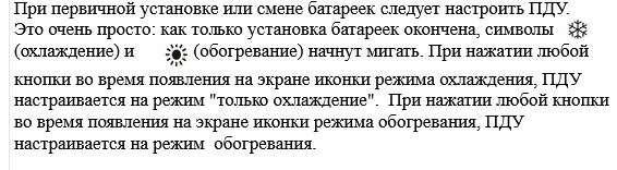

Вот еще попробуйте:
Suzuki S077DC
Т.е. вставляете батарейки и когда загоритьсяименно символ обогрева, просто нажмите любую клавишу.
Спасибо большое, все получилось
