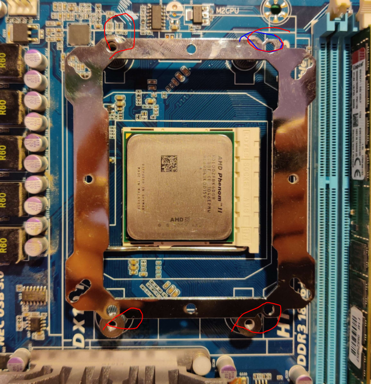

Добрый день! Не встаёт на сокет АМ3. База для крепления радиатора имеет отверстия по своему расположению не подходящие к расположению стоек на совете АМ3. В связи с этим, даже длины самой базы не хватает чтобы покрыть расстояние между наиболее удаленными стойками. При этом, производитель заявляет совместимость с советом АМ3. Что с этим делать. Спасибо.

вообще у rev.B другая рамка должна быть судя по фото. может у вас другая ревизия кулера. если бу покупали то запрост рамку могли дать от доугого куллера какого нибудь)
смотрю на ваше фото, на рев.B е должно быть отверстий а рамка должна крепится на полуотверстия по краям

Добрый день! Попробовал крепить на углубления и все получилось! Спасибо! Не соврал производитель :)
