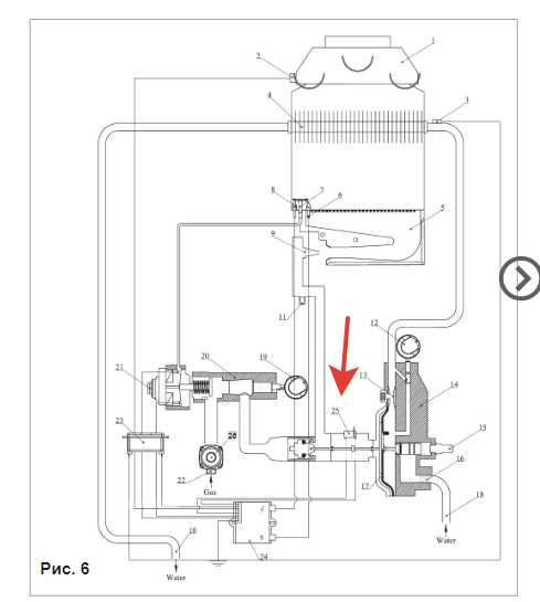

При выключении воды не тухнет горелка
Ответы 3
Гуру, Ответы: 130611, Оценили: 12590 раз
Неисправен водо газовый узел или микро переключатель замкнут
Сергей Семашков, Краснодар
А где стоит микровыключатель
см между водяным и газовым блоком шток и рычаг, на схеме (25)
