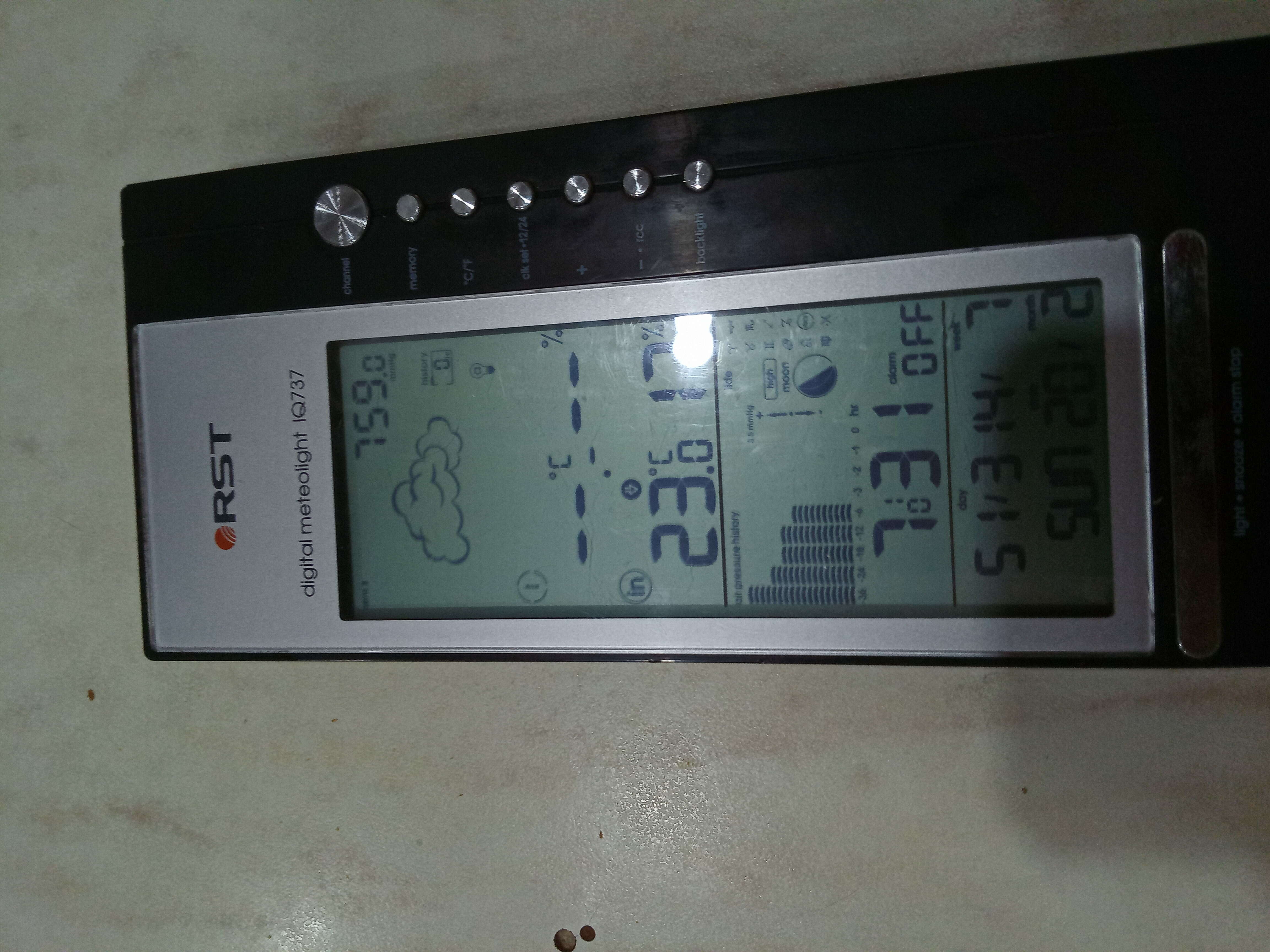

Как настроить температуру на улице
RST IQ737
Вопрос 345149
Попробуйте вынуть батарейки из датчика и станции (также выключить ее из розетки, если подключено). Вставьте сначала батарейки в станцию, затем в передатчик. В течении двух минут должна пройти синхронизация. Если этого не произошло, то попробуйте сменить канал на датчике (в батарейном отсеке есть переключатель). Также проверьте, мигает ли вообще индикатор на датчике, может неисправен датчик сам. |
