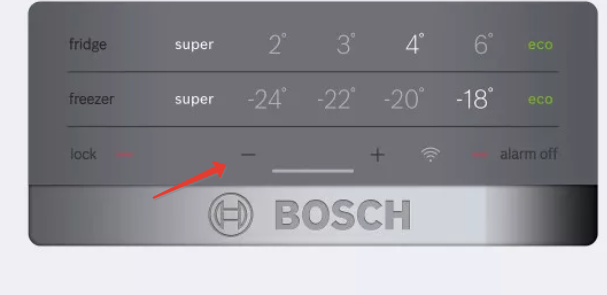

Здравствуйте. Холодильник купили осенью. Недавно при на стройке температуры случайно был нажат минус на панели настройки температуры и в течении минуты-двух минус горел красной лампочкой. Несколько нажиманий разной температуры и удалось вернуть прежнюю температуру. Подскажите, пожалуйста, что за кнопка была нажата, не сам регулировал температуру? Не грозит ли такая ситуация холодильнику? И как правильно и быстро, в случае повтора такой ситуации, вернуть прежний режим температуры?
Ответы 3
Не опасно. На панели управления температурой есть (-\+), красный горел сигнал повышения температуры, см инструкцию https://mcgrp.ru/files/viewer/528368/12

Спасибо за ответ
