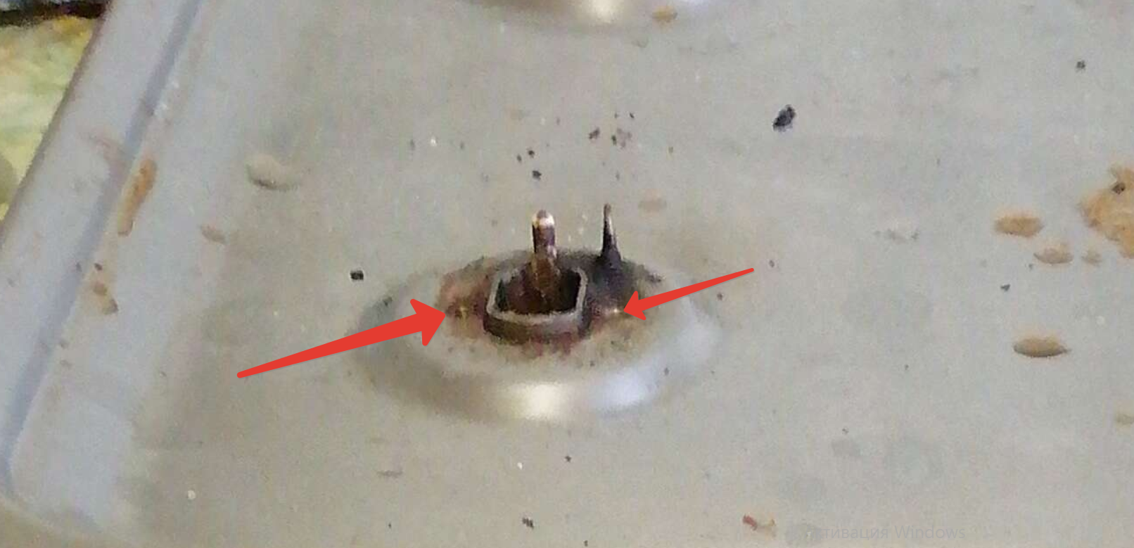

Подскажите, пожалуйста, как можно снять верхнюю крышку газовой плиты Аристон c349 p2(x) u?
Ariston C349 P WR
Ariston C349 P WR
Выкрутит винты с двух сторон возле каждой горелки, винты задней части, все это при отключеной из розетки и перекрытом газовом кране
