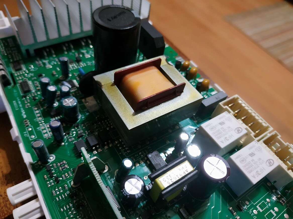

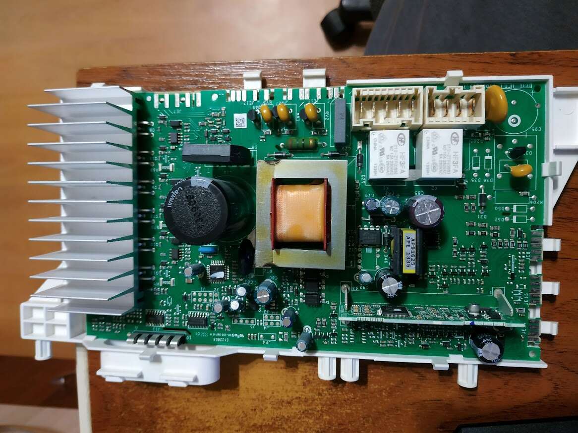

У меня стиральная машина Hotpoint Ariston ARTXXF 1097. Две проблемы: "вечная" стирка на последней минуте (когда на таймере "0:01", стирает до бесконечности), а также ошибка "Н20" (все фильтры чистые, шланги не засорены, шланг висит, как положено). Что делать? Можно ли ее как-то прошить? Цифры сзади: 73786890100 S/N 402050018.

Проверить нагрев воды, на плате сменить разбухшие конденсаторы, подключать машину напрямую без удлинителей, проверить контакты и напряжение в сети

Взбувших конденсаторов вроде бы нет. Насчет нагрева воды я не знаю, вроде все норм. Машинка зависает на последней минуте, когда по идее должен быть отжим, слив воды, нагрев ей не нужен. Слив проверил, загрязнений нет.
