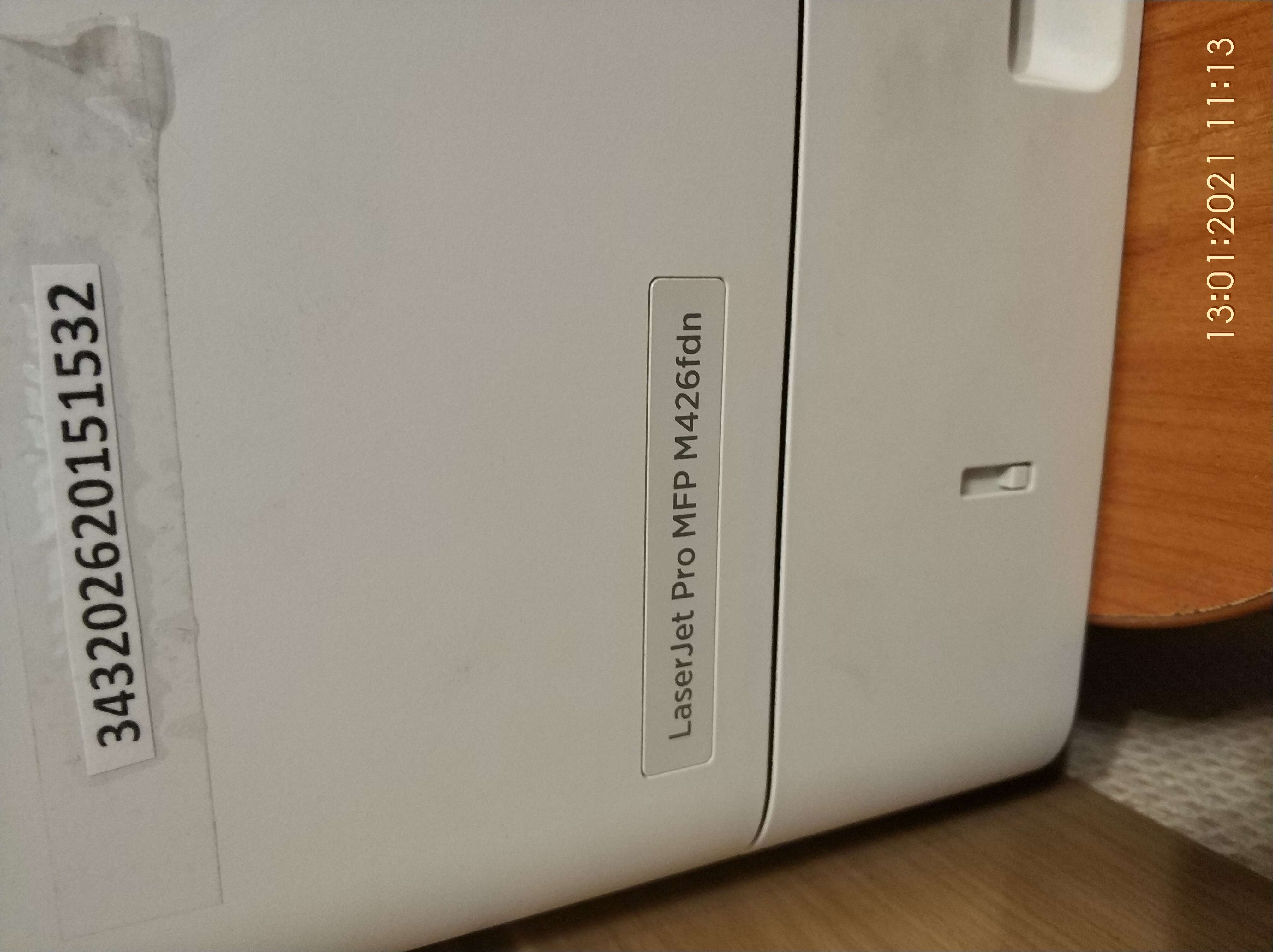

Задание на печать уходит не пойми куда, выбираем в списке этот принтер, при постановке на печать ошибок нет, в очереди на печать 0 устройств, принтер молчит, ошибок на выдает, тонер есть, сканер сканирует и копии печатает. Что где не прописано, одно время работало и ни с того, ни с сего сам собой перестал.
