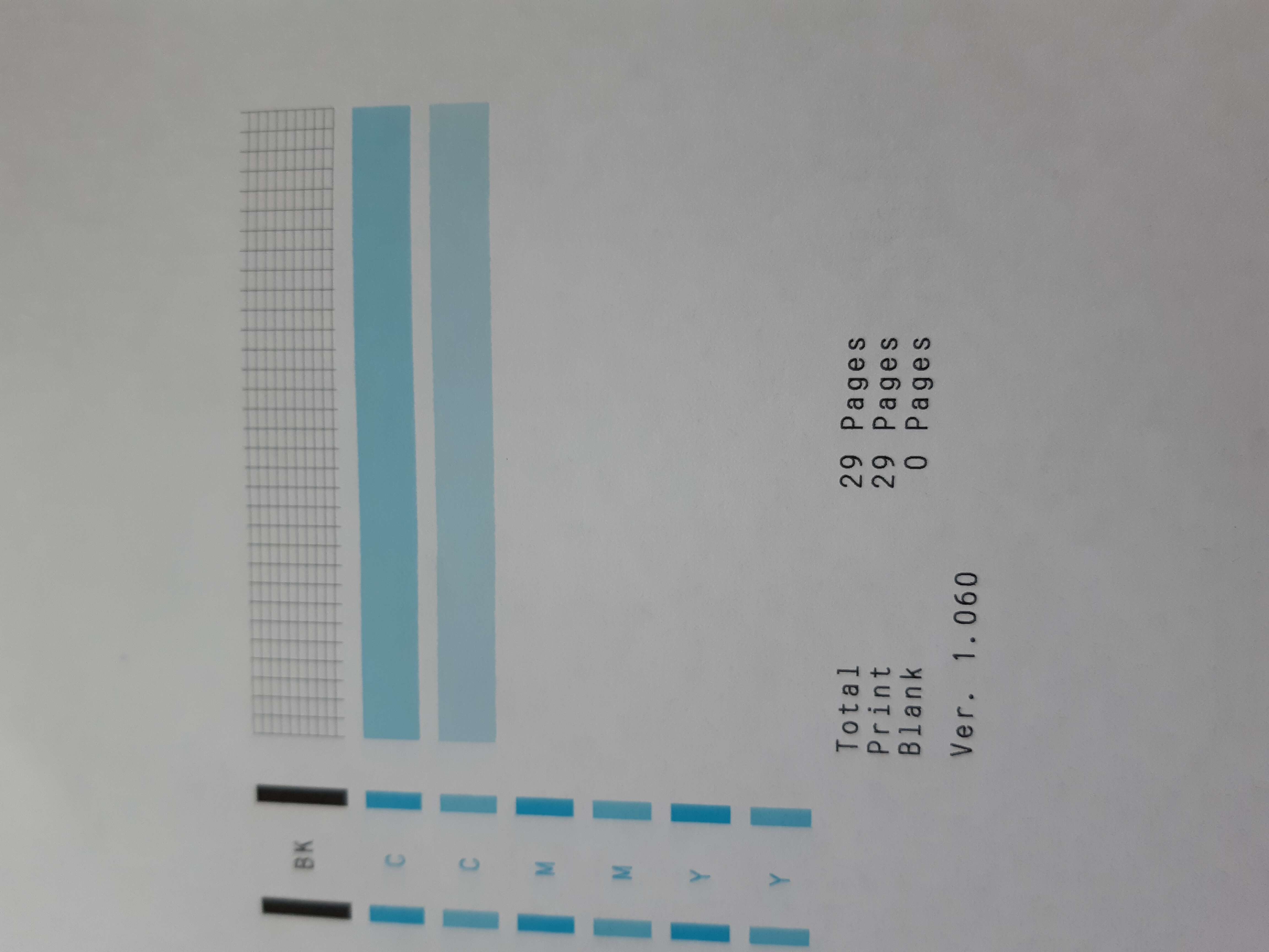

Canon PIXMA G3415
Эта картинка после первой глубокой очистки.

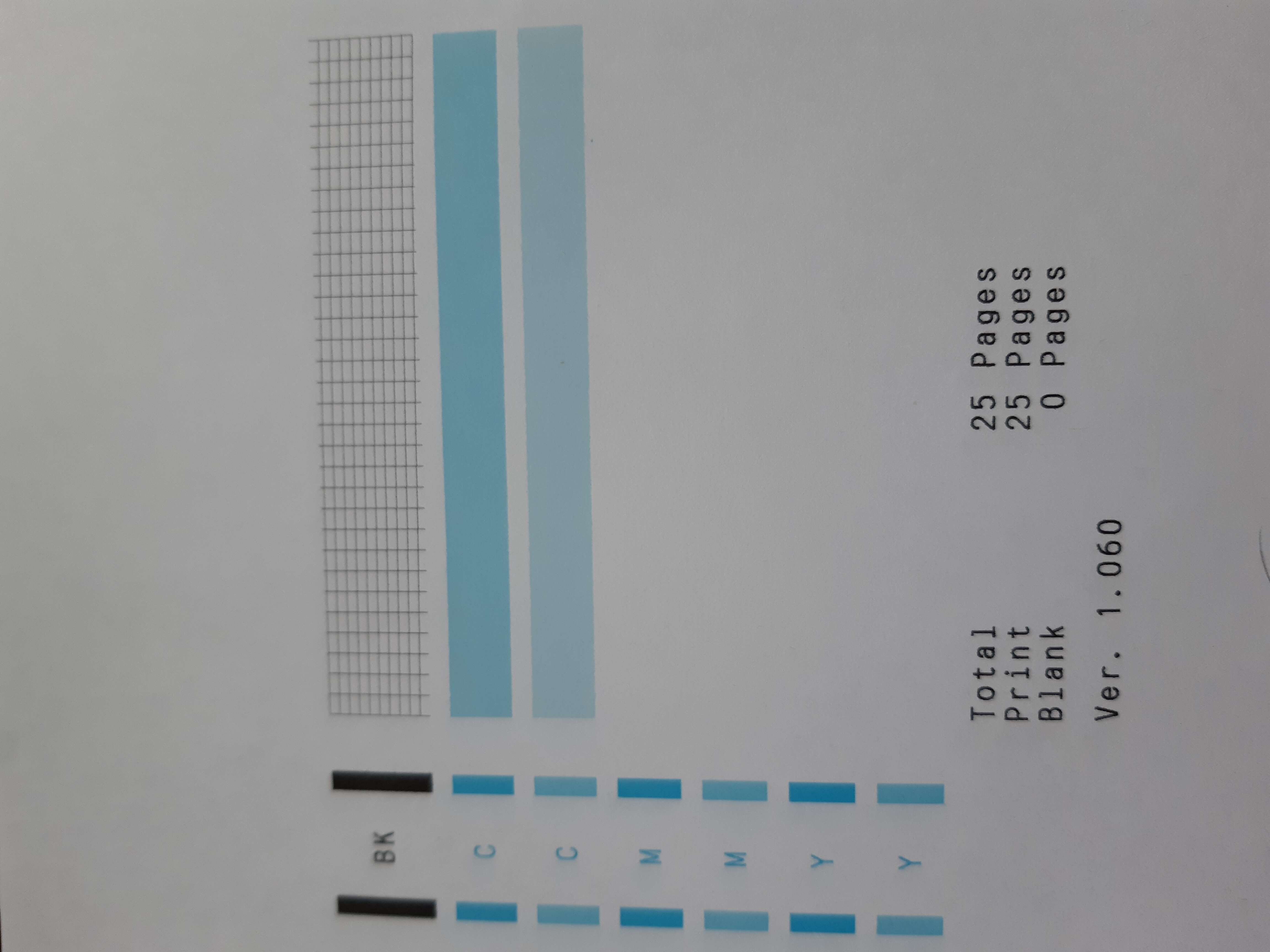

Canon PIXMA G3415
Эта после третьей

Данная картина у вас потому, что остальные цвета не прокачаны. Она должна решаться прокачкой, но вы говорите, что вместо прокачки идет печать. В таком случае проблему можно пробовать решить глубокой прочисткой печатающей головки, при этом также осуществляется прокачка чернил. Сколько прочисток придется сделать, зависит от конкретной модели принтера.
