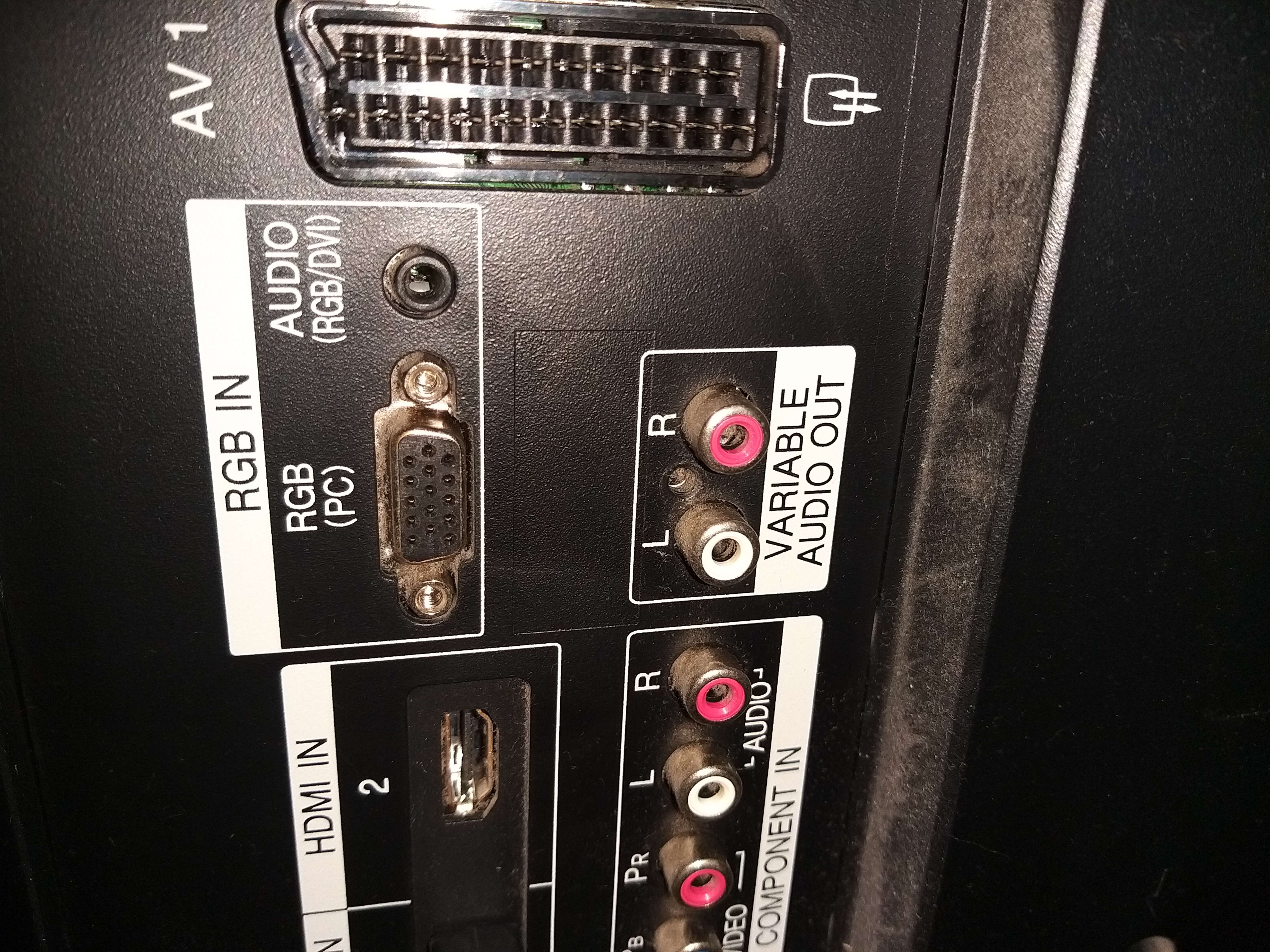

Антон здравствуйте спасибо за подсказку. Но интересует еще вопросы как подключить эту колонку правильно? Через тюльпаны дополнительные? И подключаться надо в нижний разъём?
LG 26LC51
LG 26LC51
Ну к телевизоры вы поняли куда подключать. Берете обычный кабель RCA (тюльпаны), один конец в ТВ, другой в колонку, но разъем на колонке должен быть подписан INPUT (вход), а не OUTPUT (выход).

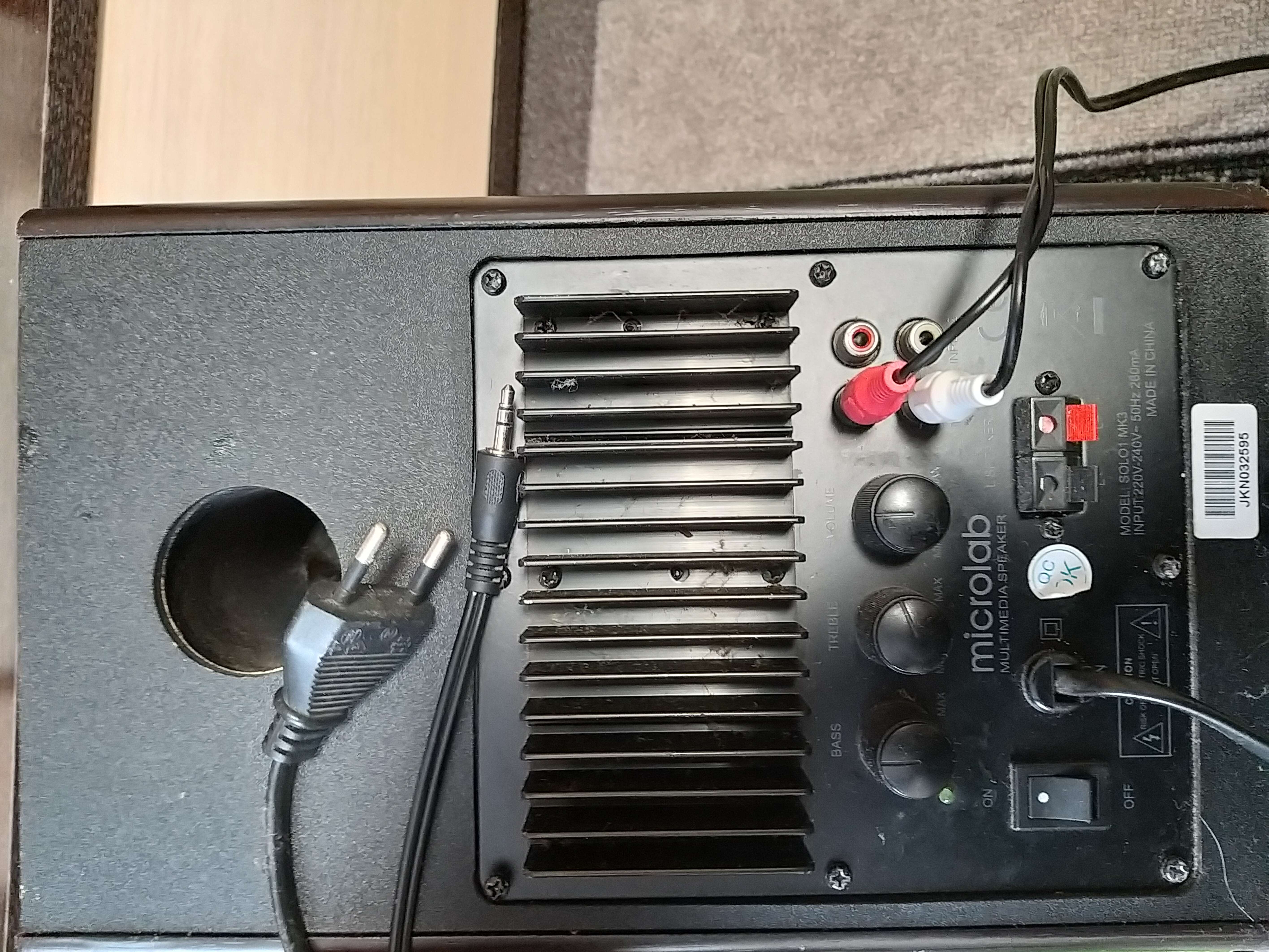

Если не трудно пришлите фото какой кабель надо. Не понимаю ((

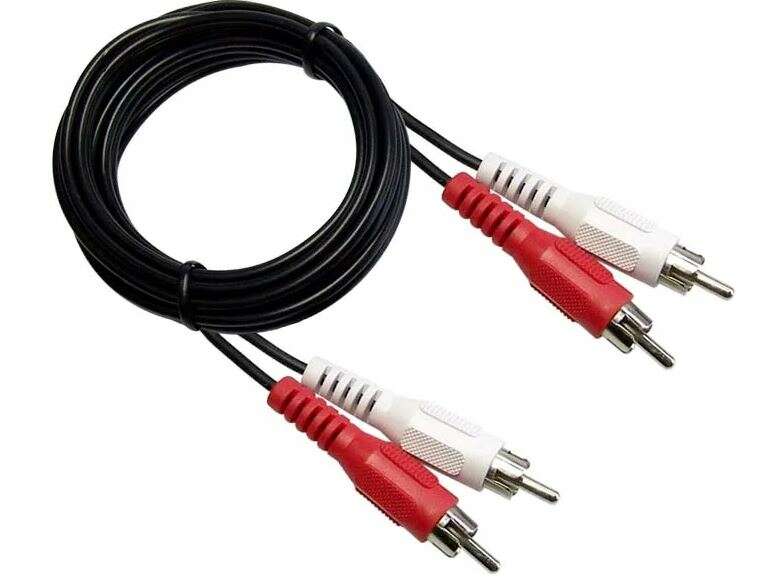

У вас он включен в акустику. Вот такой:

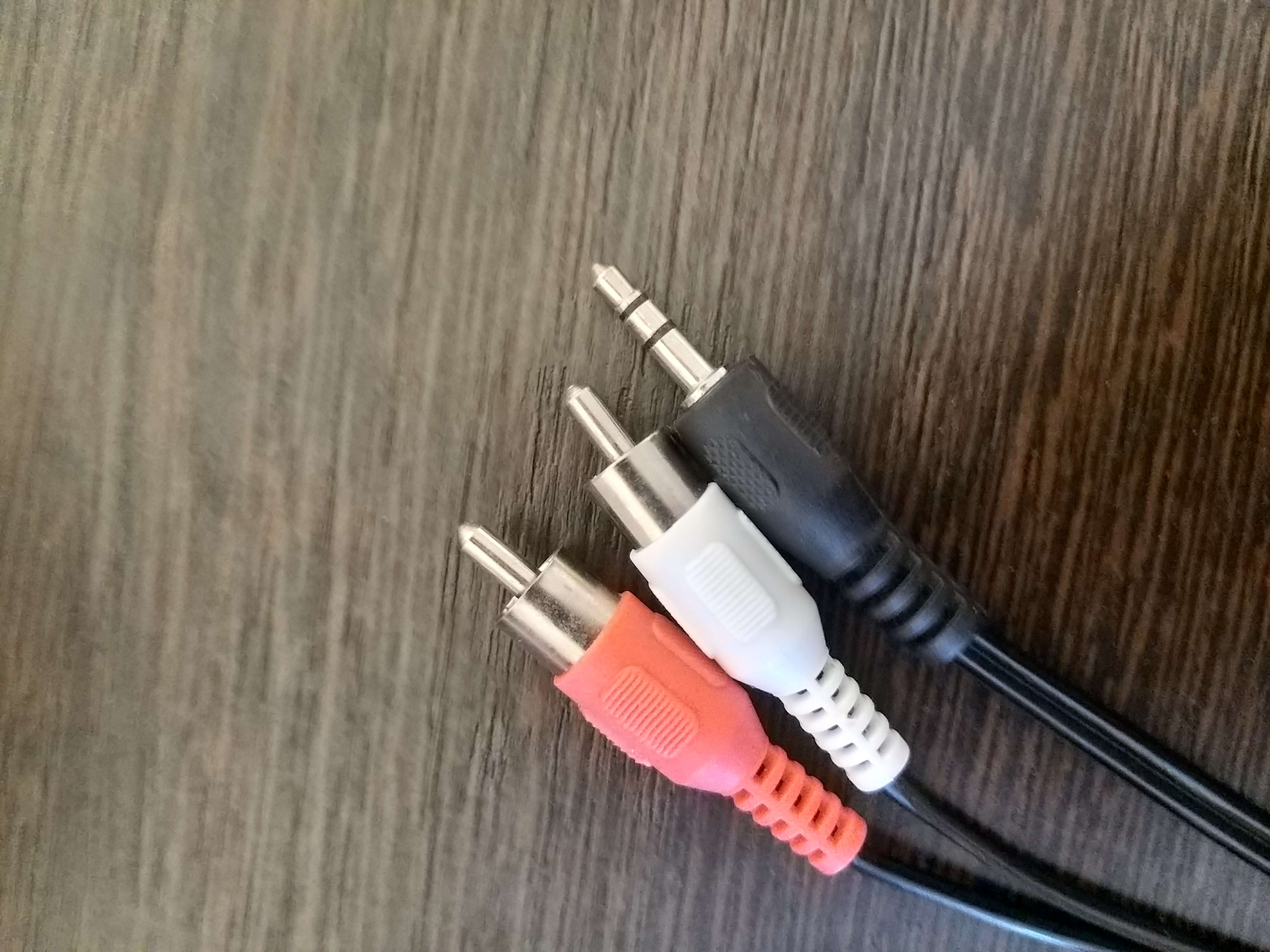

У меня вот такой.
LG 26LC51
Я так понял он не нужен.. а нужен который вы прислали. И разъём джек не нужен?
Да, нужен тот, что я отправил. Этот не подойдёт.
