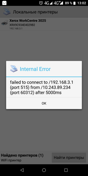

Xerox WorkCentre 3025
При соединении выдает ошибку
Насколько я знаю, оба устройства должны быть в одной сети и вы должны подключиться к wi-fi принтера.
lord.alex, Санкт-Петербург
Новичок, Ответы: 4, Оценили: 0 раз
Как я понимаю дайрек позволяет на прямую подключатся между телефон принтер. Я связываюсь с принтером напрямую чз вай-фай. Сеть установлена. Ошибка выскакивает когда я нахожу принтер и пытаюсь выбрать его для печати.
Вы всё верно понимаете. На скриншоте у вас нет значка подклюенного wi-fi и сами же видите, что у принтера один ip адрес, у вас совсем другой. Должен быть тоже 192.168.3.ххх
Понял. Спасибо за разъяснения
