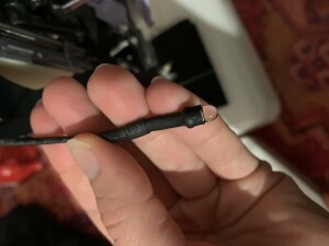

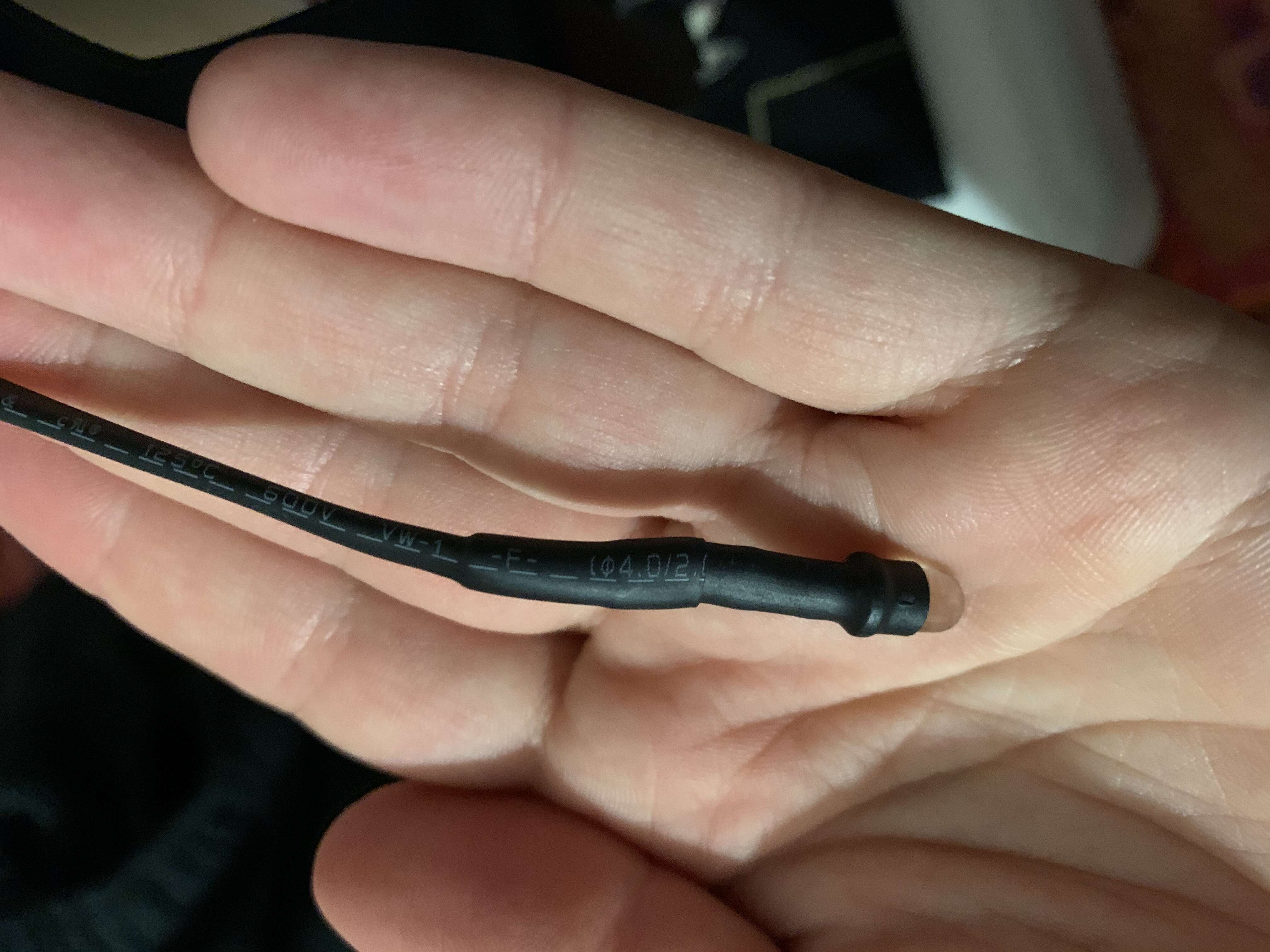

Лампочка очень маленькая. Ее точно надо выкручивать ?
Не уверен, у вас похоже светодиод. Скорее всего он припаян. Попробуйте аккуратно надрезать термоусадку и посмотреть, что там. Потом также можно будет посадить на термоусадку.
mignatenko8808, Киев
Новичок, Ответы: 3, Оценили: 0 раз
Меня обманули? Получается это не новая машинка ? Я ее покупала в магазине Janome пол года назад, есть гарантия и тд. Или бывают новые машинки Janome VS52 со светодиодами ?
Возможно модифицировали, а инструкция осталась старая.
Огромное спасибо за помощь 🙂
