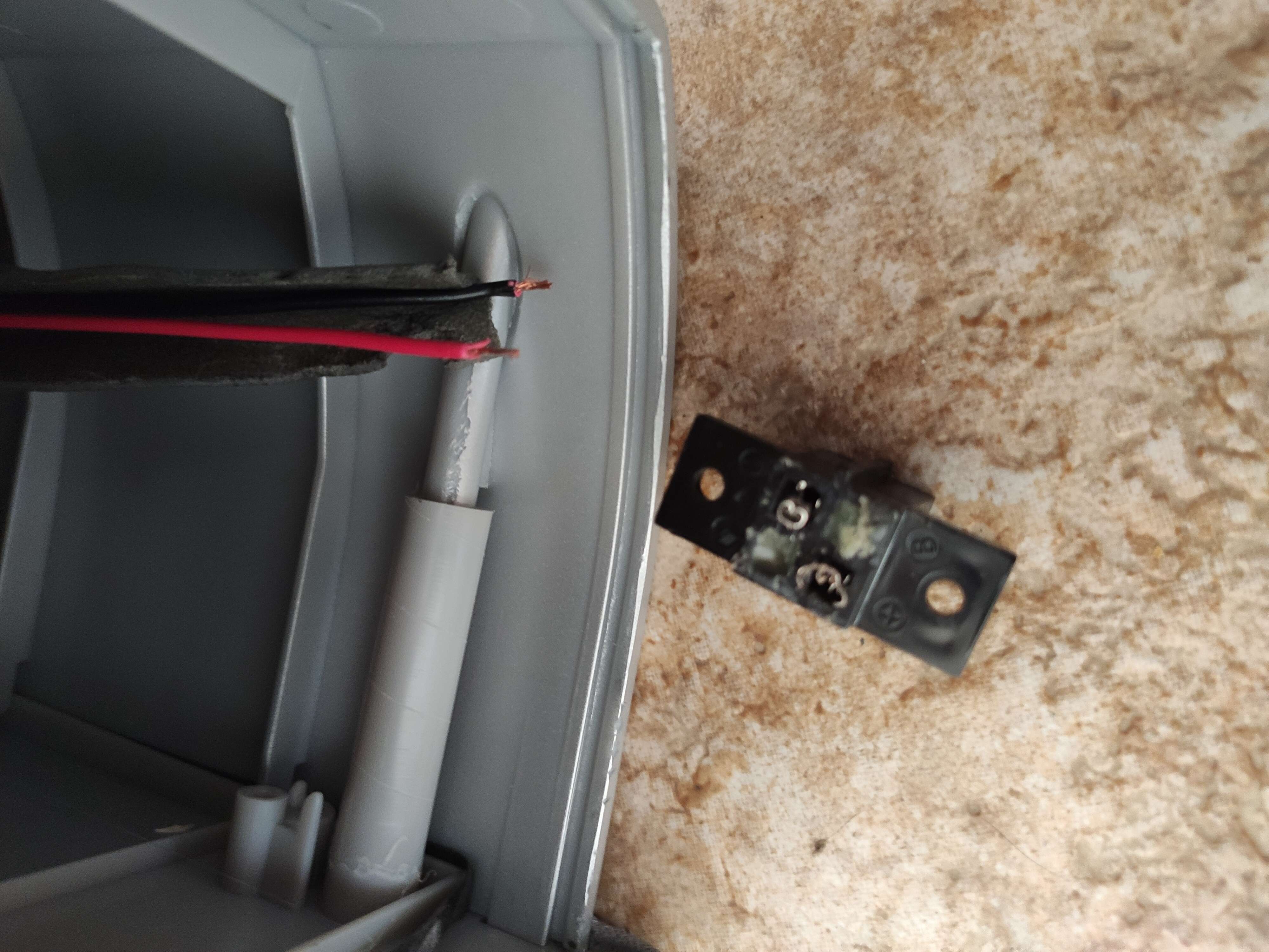

Как разобрать одну колонку фирмы Philips LX8500W? Отсоединились контакты верхней части (колонки) от нижней. 988-55-98-371.

Решетка на штырьках имеет немного клея, поэтому нужно снимать её поддевая пальцами с прилиным усилием. Когда я вытягивал решетку то одна ножка так и осталась в гнезде. Удачи с разборкой!
