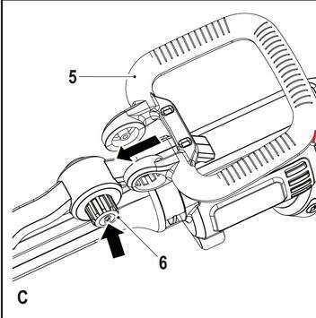

Как снять ручку
Попробуйте надавить и вытащить:
Black & Decker GL8033
User_r315974, Львов
Нужно нажать с двух сторон. С одной стороны просто пальцем на защелку, а с другой стороны нажать тонкой отверткой.
