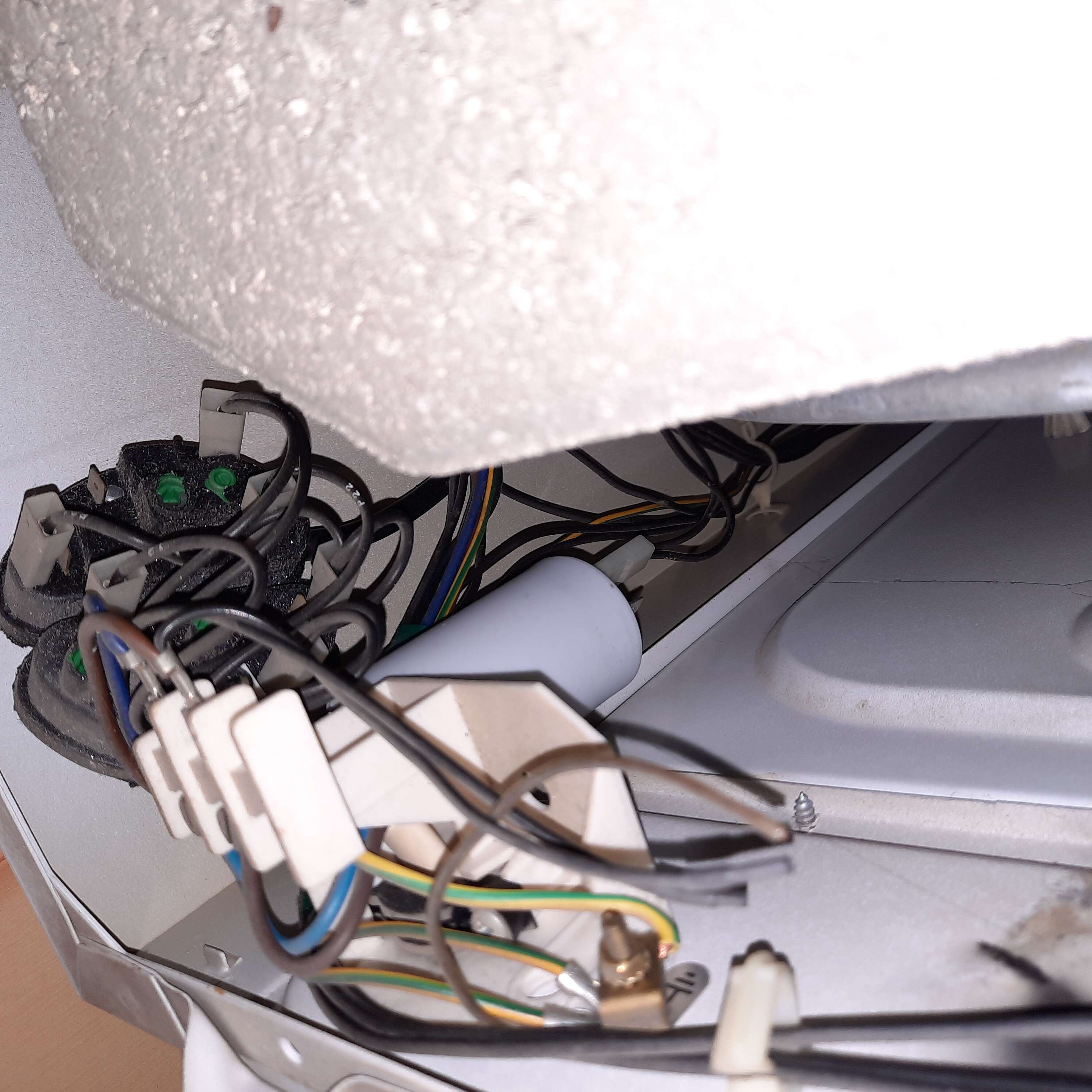

Заменить конденсатор. Он сверху, под крышкой. Он белый. Большой. Я поставил серый. Ёмкость и остальные параметры, написаны на конденсаторе.
