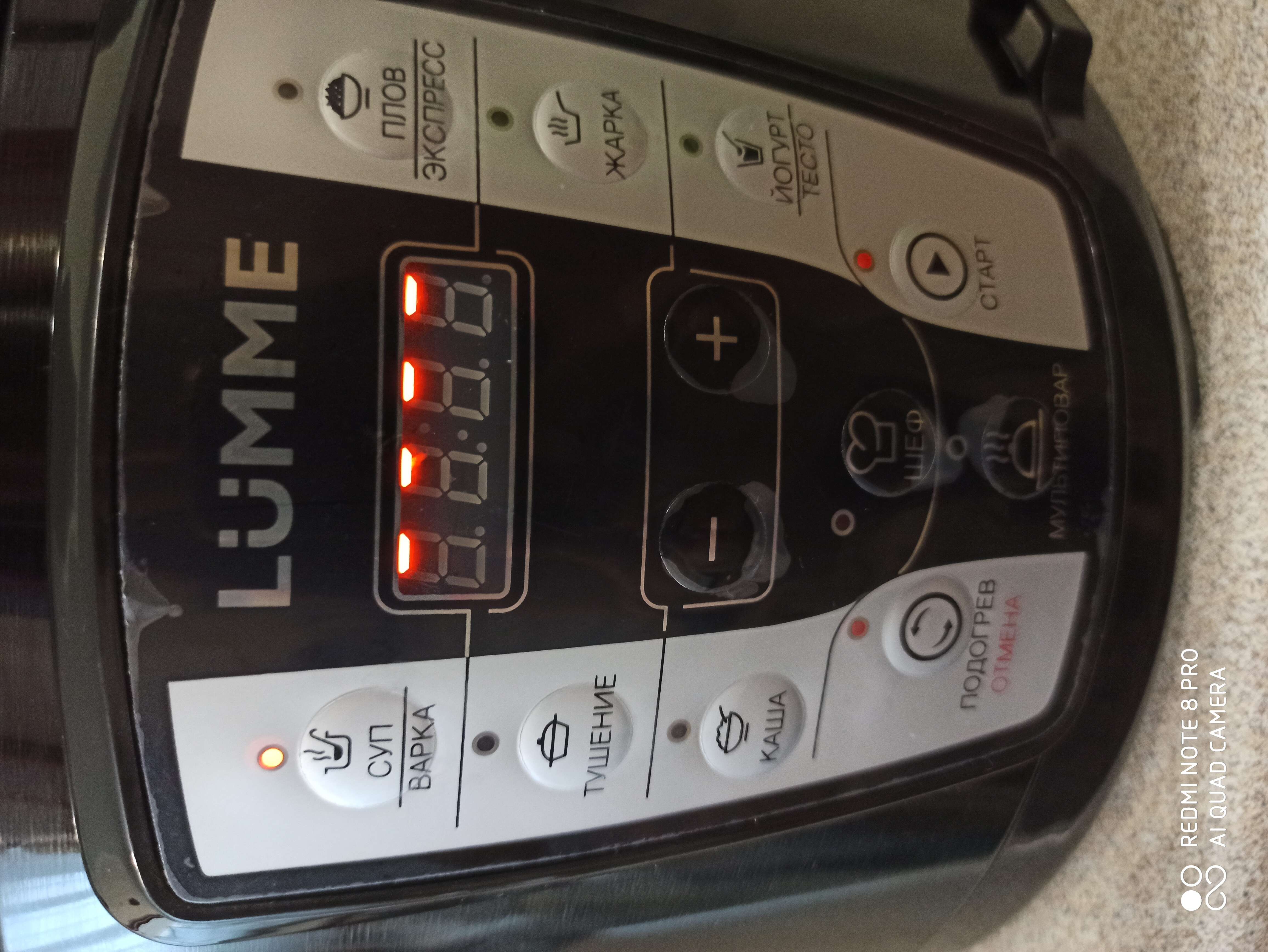

Здравствуйте. Подскажите после запуска программы должен идти отсчет времени или нет. Мигает по кругу полоски
Lumme LU-1450
Судя по фото програма не выставлена либо идет предварительный подогрев
User_r378432, Москва
Нужно нажать выбранную программу,установить время путём нажатия ещё раз этой же программы -+ и кнопку старт,она прогреется и встанет время на лисплее
