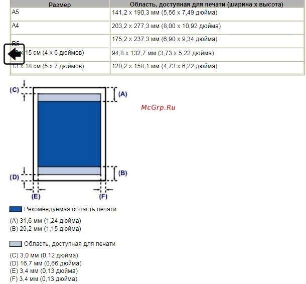

Здравствуйте. Купил canon mg 2440. Скажите пожалуйста почему не печатает нижний край любого листа и формата?
Например А4 срезает 20 мм снизу! Драйвера переустанавливал и обновлял, перелопатил и перепробовал все настройки, не помогло

Согласно спецификации, которая приводится на официальном сайте компании Canon, принтер не поддерживает печать "в край" без полей.

Этот недостаток принтера Canon MG2400 неисправим.
Последние 16.7 мм бумаги - область, недоступная для печати согласно Инструкции по эксплуатации онлайн, стр. 24.
