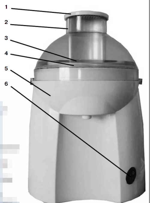

Как отсоединить ситечко? Ладомир 07 [Ответы 1]
Ладомир 07
Вопрос 354372
User_q354372, Самара
Ситечко туго вынимается поддеть по бокам потянуть вверх Установите сепаратор 4 на корпус с двигателем 5 Плотно установите фильтр 3 на муфту до упора. Установите прозрачную крышку 2 на корпус так, чтобы замки на корпусе вошли в пазы на крышке, и поверните крышку по часовой стрелке, приэтом отключится защита от включения открытого прибора.
