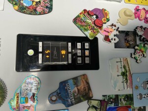

Здравствуйте, скажите, по какой из причин может не работать холодильник и морозильгая камера не морозит, ни там, ни там.
Hotpoint-Ariston HBD 1201.4 NF H

Судя по фото в холодильнике стандартная температура, если если компресор работает а в морозилке тепло только грешить на утечку или засор капилярной трубки
