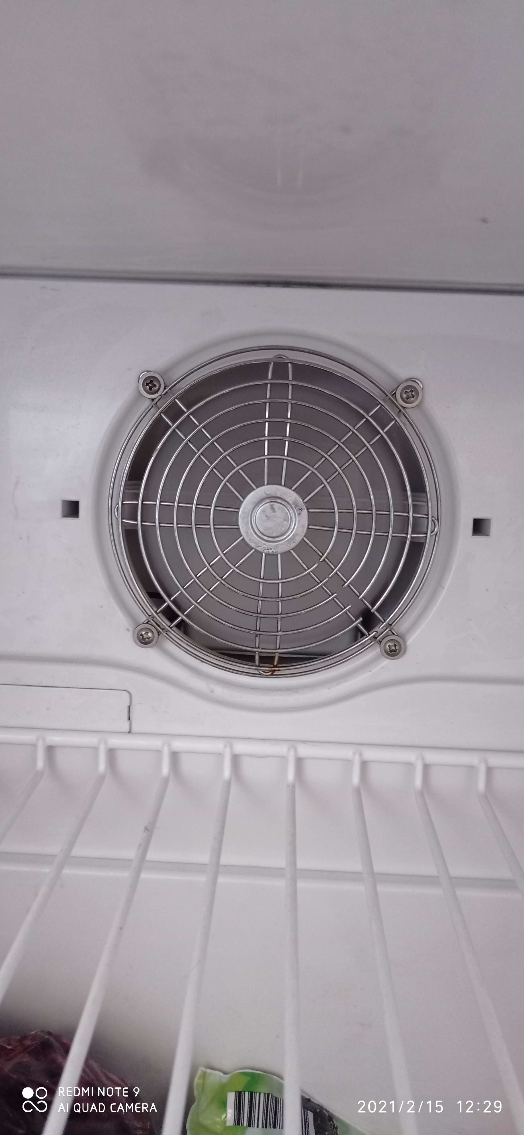

Добрый вечер. Почему в нижнем отсеке вода скапливается. Где отверстие для конденсата?

Отверстие под испарителем в морозильной камере, отключить для разморозки на сутки, возможно перемерз дренаж

Отверстия под испарителем нет.

Это вентилятор, испаритель в морозильной камере закрыт панелью, под ним дренаж отверстие выходит на компресор в лоток
