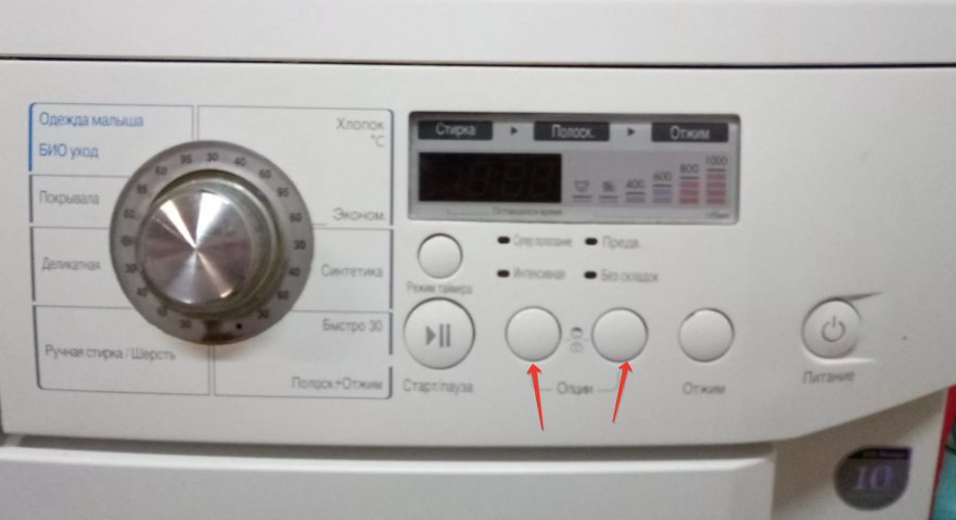

На дисплее надпись "cl" и не включается программа.
Олег , Львов
Ведущий эксперт, Ответы: 21377, Оценили: 2329 раз
Отключите блокировку от детей
https://mcgrp.ru/files/viewer/146559/15
LG WD-10200 ND
Включена блокировка. Нажать одновременно 2 кнопки или отключить из розетки на пару минут
