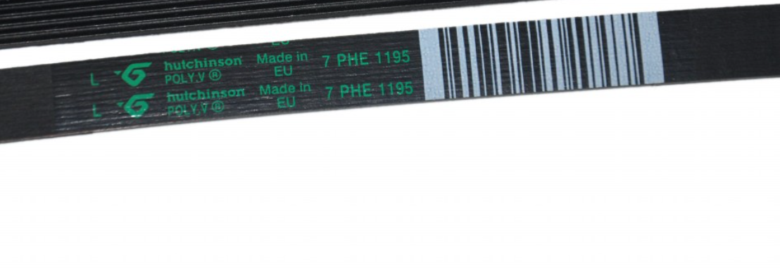

Как поменять подшипник и размер ремня подскажите, пожалуйста?
см видео от автора по замене подшипника
ремень 1130мм ширина 11мм профиль Н, количество ребер 7
