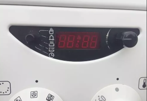

User_q356932, Челябинск
как установить текущее время

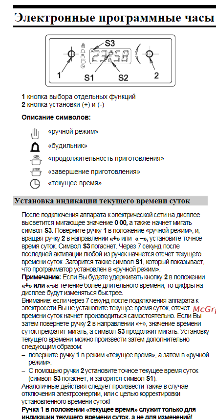

Попробуйте установить время как описано ниже
Настройка времени для модели Gorenje EC 778 E
Gorenje EC 778 E
Левым регулятором повернуть в ручной режим(изображена рука) или (часы) несколько вариантов
Правым регулятором (+\-) установить время
При установке времени открыть дверцу, проверить правильность подключения плиты к 220 на колодке (фаза к фазе) (ноль к нулю)
