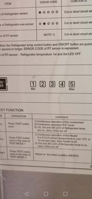

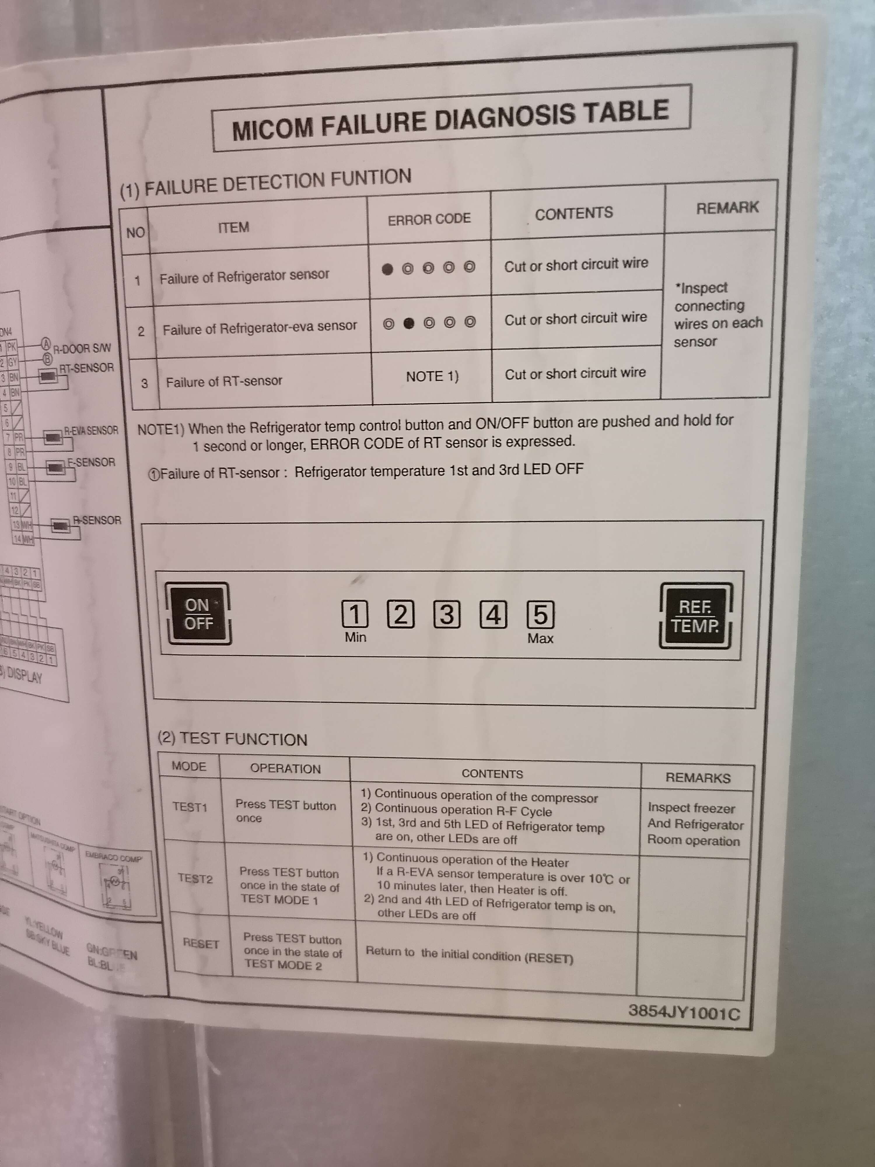

Не переключается режимы охлаждения(стоит на 3, если подержать горят все пять диодов) и не работает кнопка выключения.
Ответы 3
Отключить блокировку https://mcgrp.ru/files/viewer/88445/14 отключить режим отпуск https://mcgrp.ru/files/viewer/88445/13

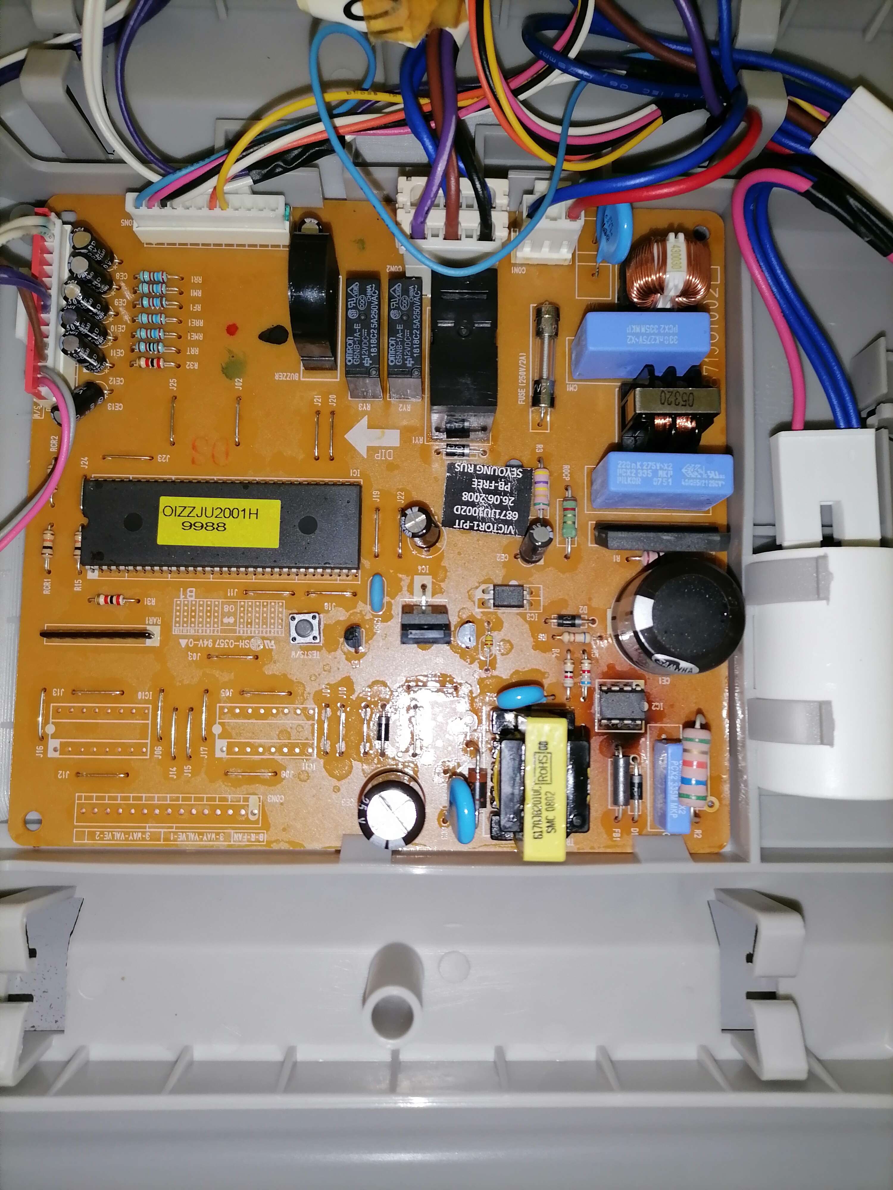

Скорее всего беда здесь
