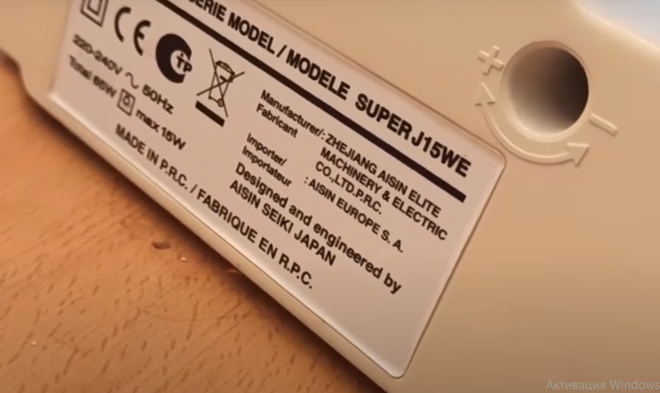

Не регулируется длина стежка. Что делать ? На максимуме длина стежка примерно 2 мм, на 1 - строчит на месте.
Все параметры заложены в каждой програме механического програматора
Выполнение петли положение переключателя програм
1(левая сторона)
2(дальняя закрепка)
3(правая сторона)
регулировочный винт длины стежка есть сзади машины повернуть по часовой если не регулируется снимать пластиковый обвес и снизу см тягу регулировочного винта
