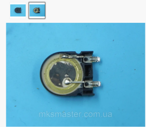

Пищалка сигнализатор.png Снимите верхнюю и боковую облицовку, найдите на плате управления такуую пищалку и просто оторвите один контакт. Всё работет без неё, и не вищит.
