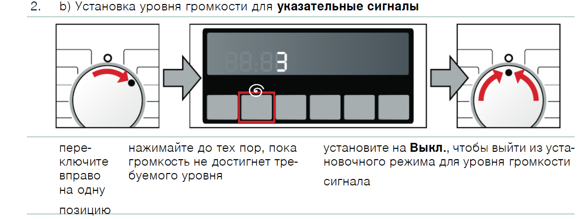

По окончании стирки перестала издавать звуковой сигнал. При тестировании так же молчит.
Олег , Львов
Ведущий эксперт, Ответы: 21377, Оценили: 2329 раз
Возможно что вышел из строя спикер
Гуру, Ответы: 129491, Оценили: 12543 раз
Установка уровня громкости из нулевого положения перевести програматор ...
