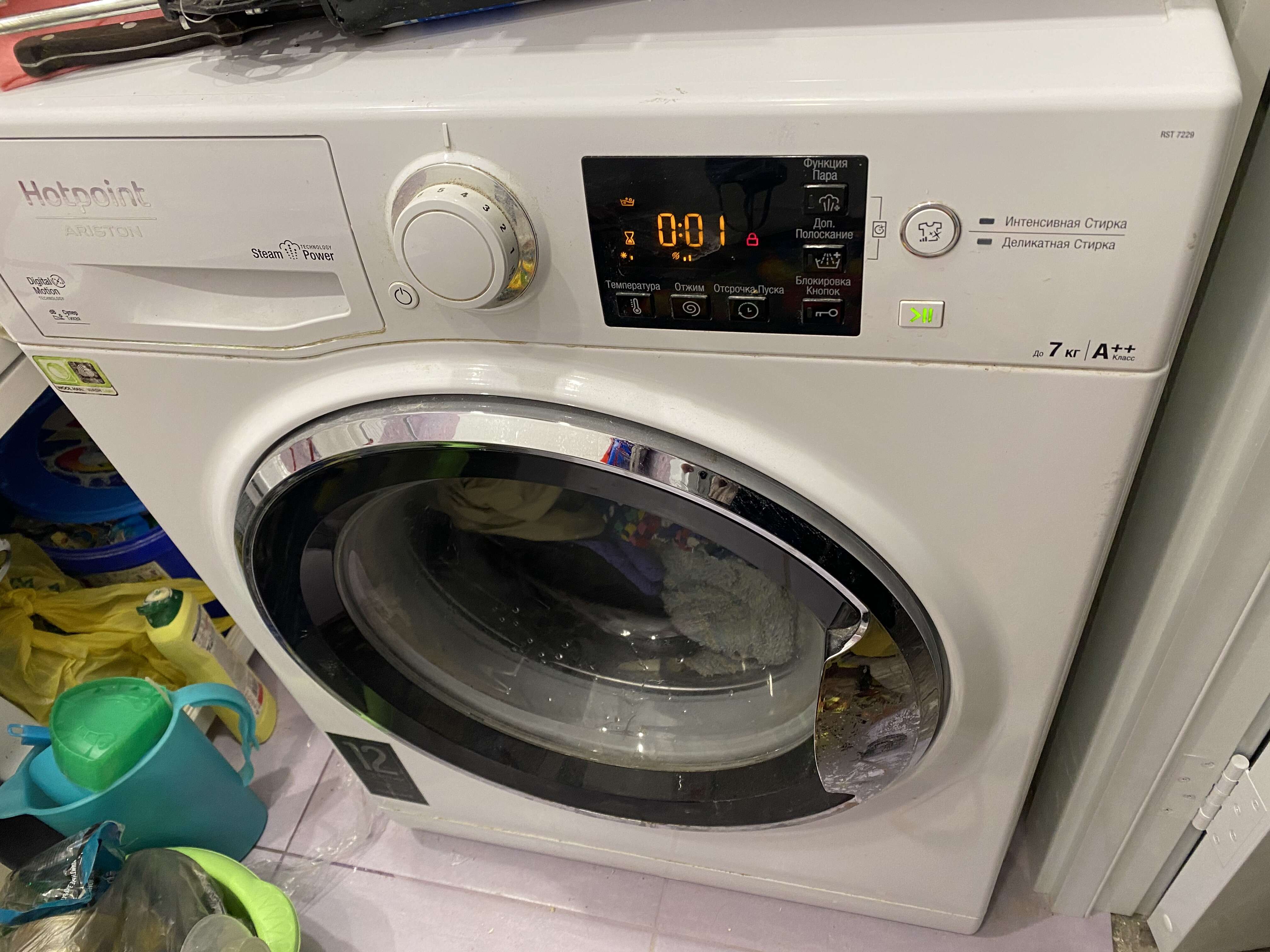

Добрый день. Подскажите, что сделать? Включаем машинку, время на таймере 30 минут (на 5 режиме) и по итогу стирка длится часами с цифрами "0:01" пока не остановим сами. Бельё не отжимается, дверь открывается.
На какой стадии стирки зависает, подробней о проблеме? Проверить тен(сгорел нет нагрева) и фильтр слива(если не сливает) поставить другую програму
