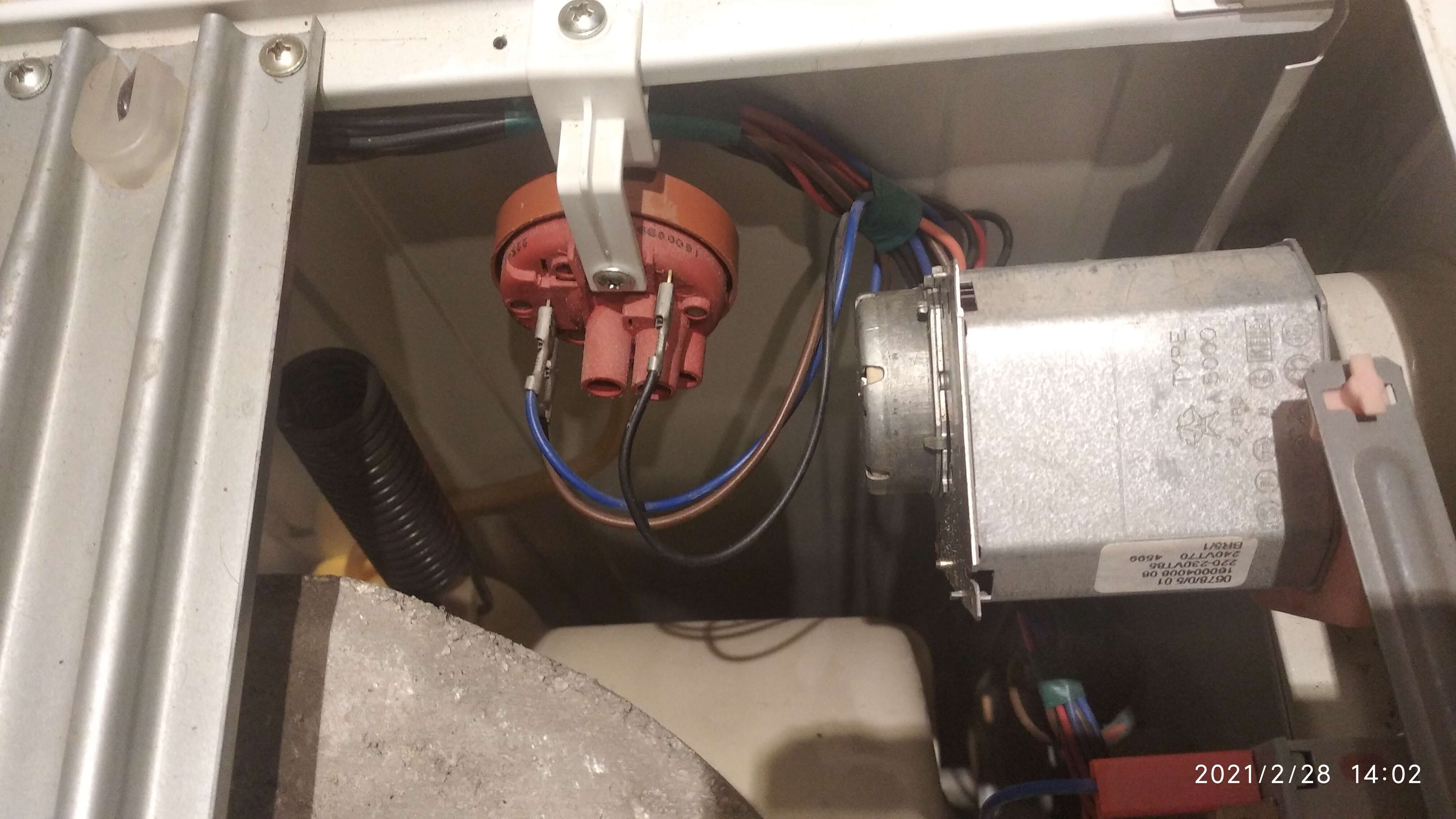

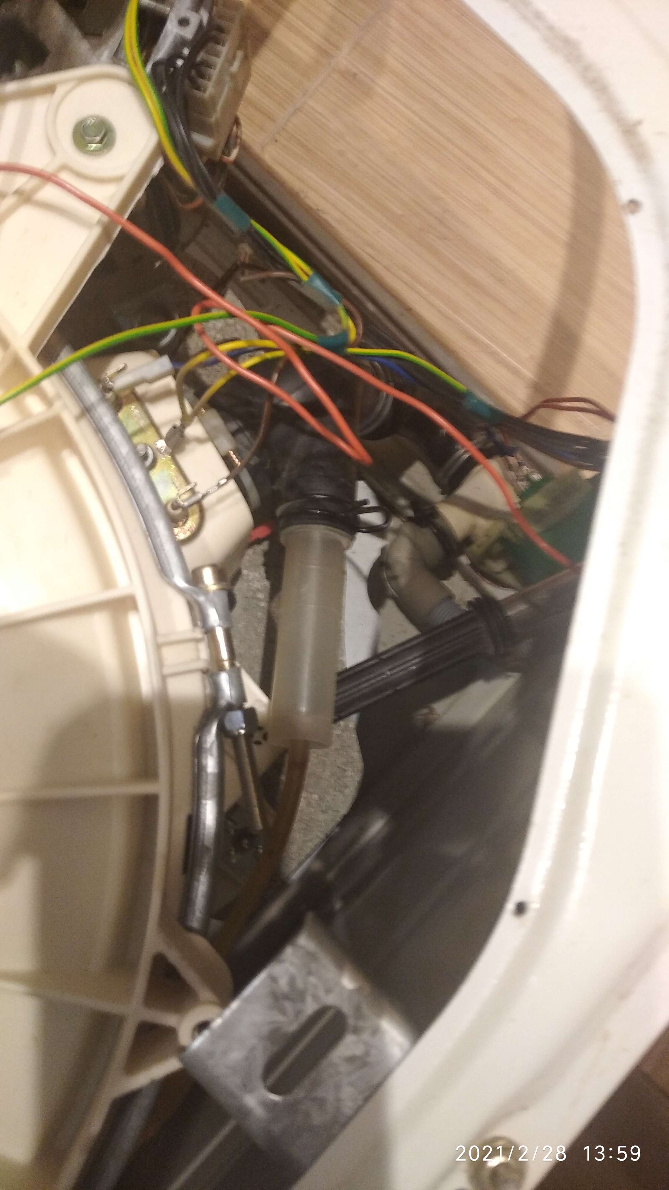

Здравствуйте. В режиме отжима и полоскания не сливает воду. Когда для проверки дунеш в шланг сливной и насос начинает качать отлично.
Попробуйте провести цикл чистки без белья с моющим на высокой температуре, если не поможет разобрать камеру датчика уровня и прочистить трубку датчика
Алексей Селиванов, Санкт-Петербург
Здравствуйте. Трубка и камера чистые, когда дунеш туда отчётливо слышно как датчик уровня щёлкает. А когда в процессе стирки (отжим, полоскание)насос воду не выбрасывает и работает как мне кажется как то не равномерно (не правильно работает) когда принудительно дунешь в сливнй шланг насос отлично работает и хорошо качает.
