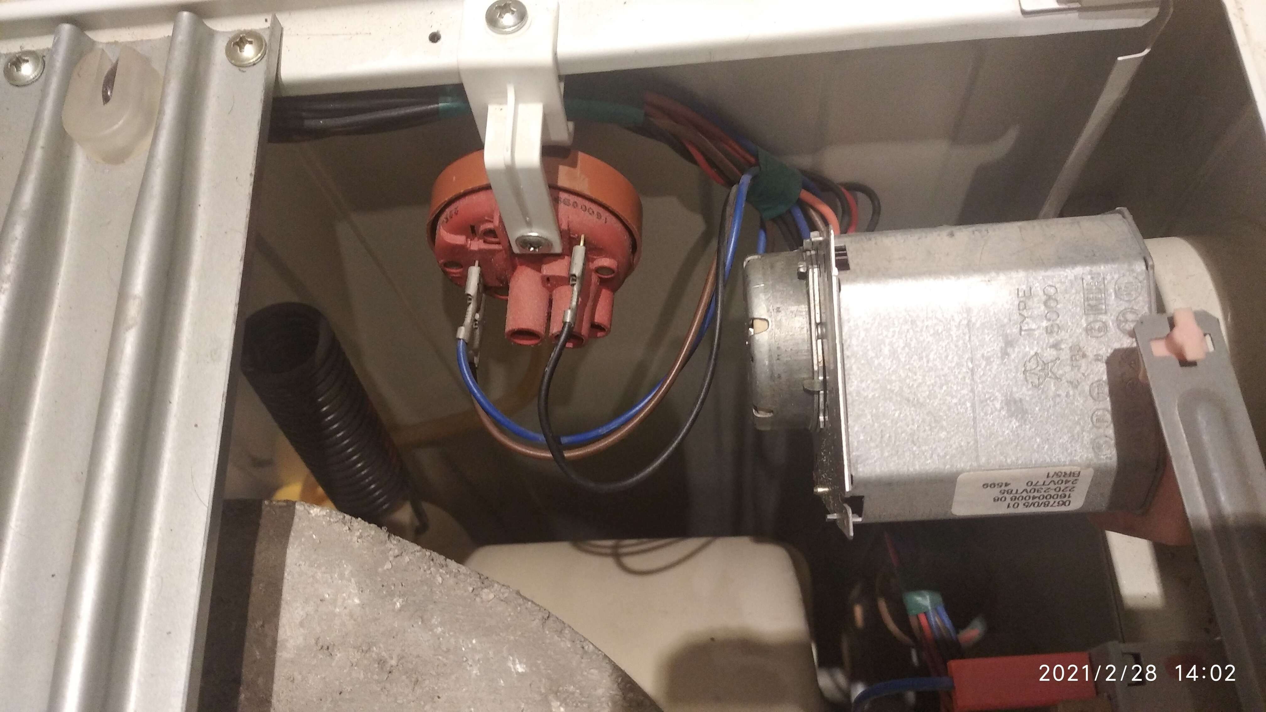

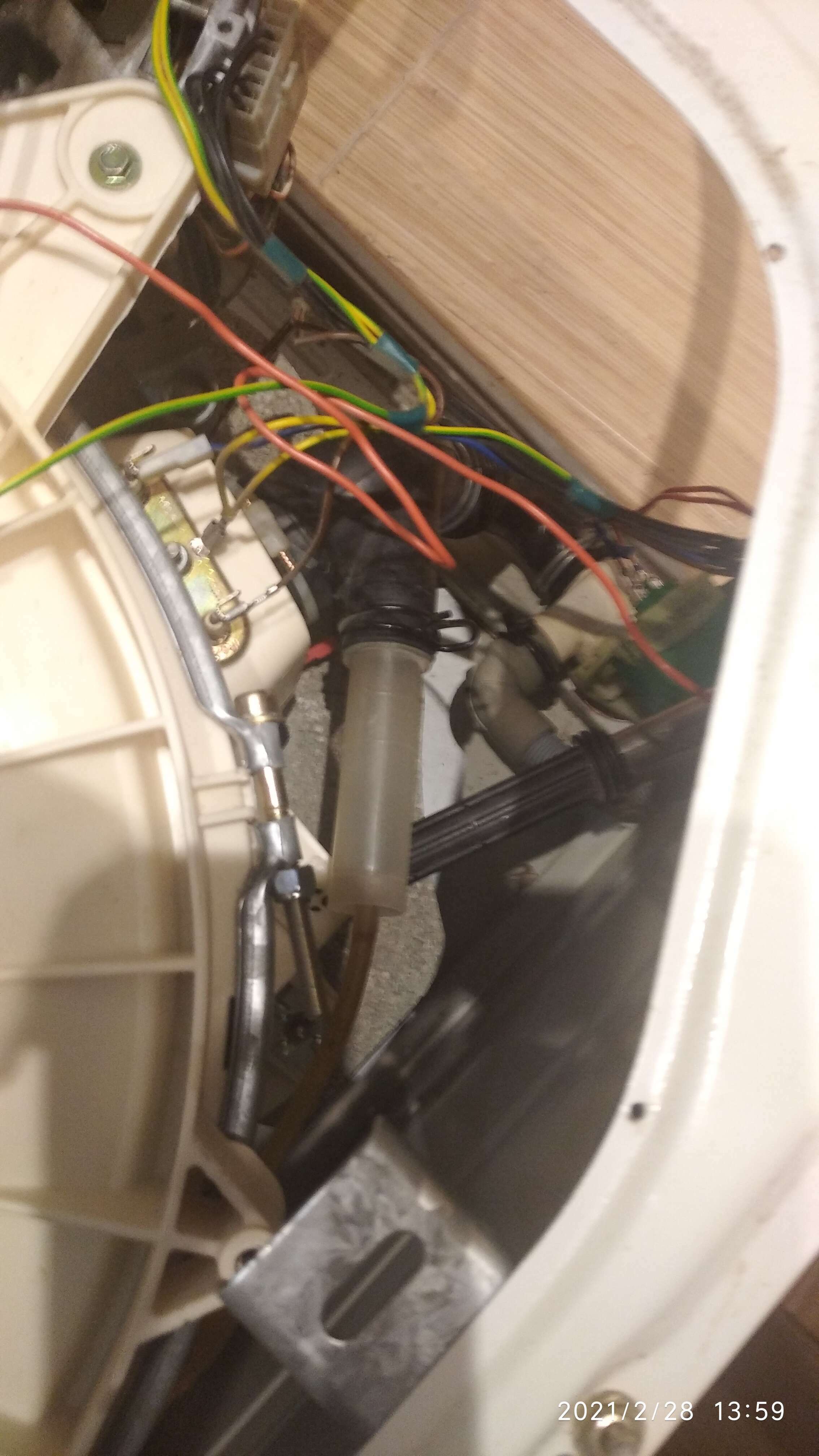

Здравствуйте. Трубка и камера чистые, когда дунешь туда, отчётливо слышно, как датчик уровня щёлкает. А когда в процессе стирки (отжим, полоскание) насос воду не выбрасывает и работает, как мне кажется как-то неравномерно (не правильно работает), когда принудительно дунешь в сливнй шланг - насос отлично работает и хорошо качает.

См может быть если есть шарик в патрубке бака он может западать
Алексей Селиванов, Санкт-Петербург
Патрубок бака(тройник) резиновый диаметр большой. Где может стоять шарик? Один выход на бак, другой на трубку уровня а третий на насос. Тут шарика нет.
