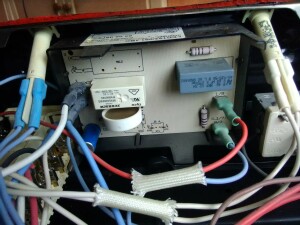

Табло перестало гореть ни кнопки ни чего не реагирует работают только конфорки, а духовой шкаф не реагирует что делать?
Будьте добры, если кто знает решение, напишите на форуме и продублируйте на почту. Я не знаю уже, что делать. bart_simpson_93@list.ru

снять вехнюю крышку. визуально проверить состояние платы таймера. Если ничего подозрительного не видно, вытащить из гнезда, поджав боковые крепления по очереди. осмотреть внутреннюю часть. Прозвонить детали.
Hansa FCEX 58032030
два левых контакта реле(синий и белый провода) всегда замкнуты и размыкаются лишь при срабатывании установленного на таймере времени. Два правых провода - питание платы. Если не горит таймер, то скорее всего проблема с питанием.

Ура! Спасибо за информацию. Оживил духовку в своей плите. Таймер мне и даром не нужен был.
Анонимный 10 месяцев назад
Здравствуйте! Каким образом оживили?
Так синий и белый провод замкнул меж собой скрепкой и заизолировал.
Таймер, который не реагирует на кнопки и не дает включить духовку, просто исключен из цепи :-)
Духовка с замкнутыми синим + белым проводом работает замечательно.
