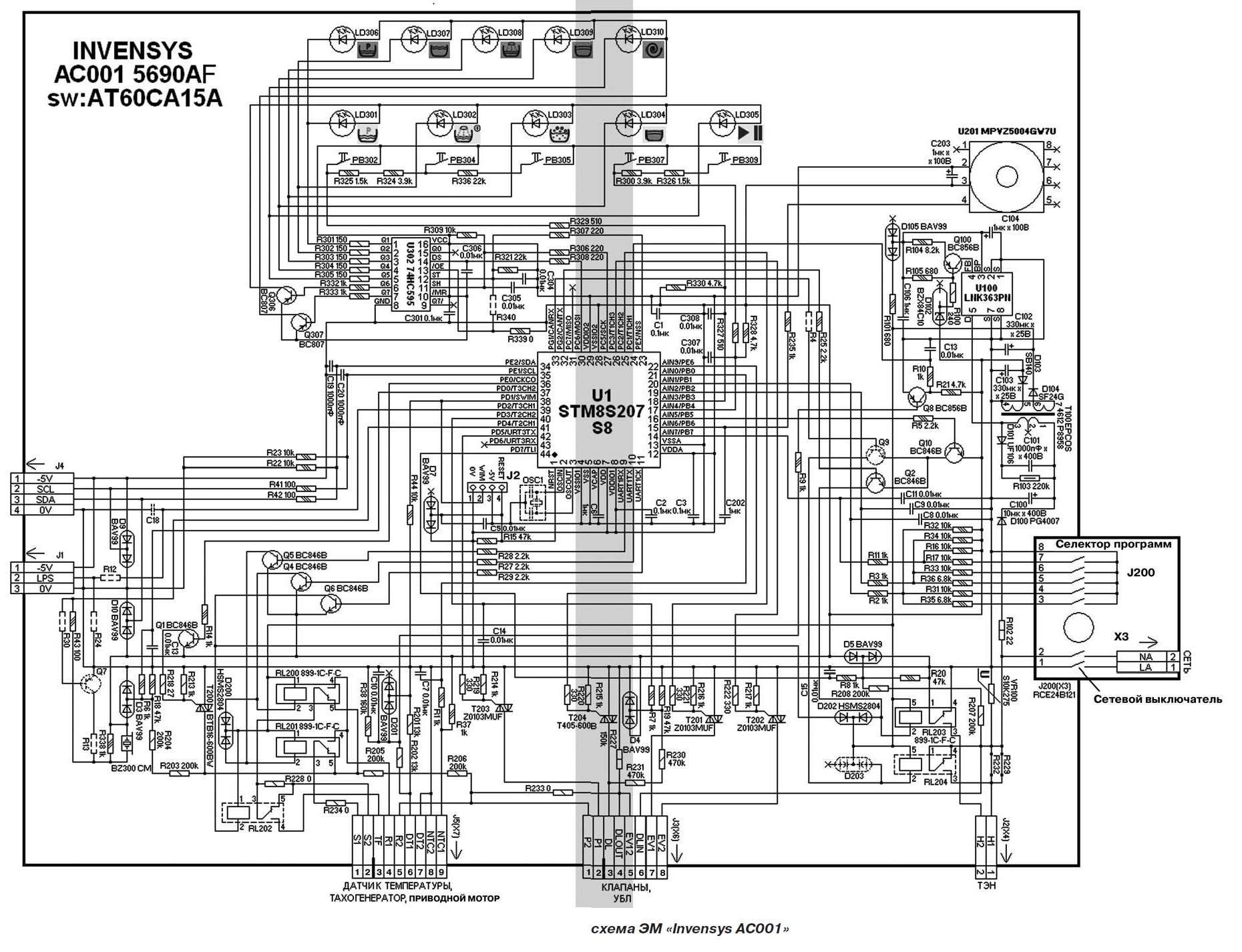

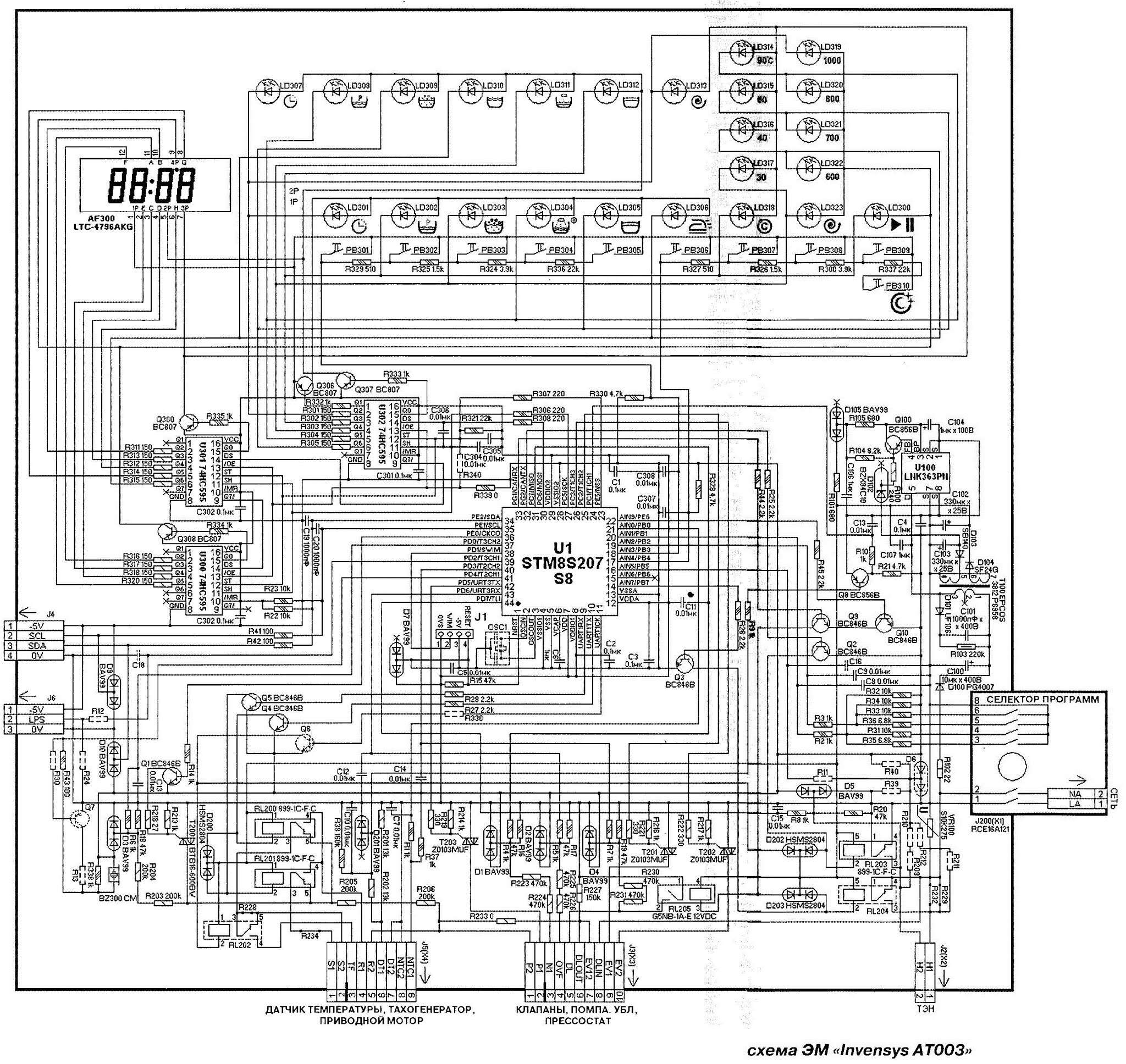

Порывшись в интернете нашёл у одного доброго человека схему управления из данной модели. Из неё стало ясно как именно запитывается ТЭН. Поэтому при случае погляжу на плату управления на предмет неисправностей. Но в начале "пощупаю" сам ТЭН на предмет подачи на него сетевого напряжения при стирке. Если подаётся, то тревога ложная и лезьть в управление вообще не понадобится.
Атлант СМА 60С107
Ну и может кому понадобиться и такой блок управления АТ001:
Атлант СМА 60С107
Юрий, Витебск
Новичок, Ответы: 4, Оценили: 0 раз
Извиняюсь за опечатку: Первое фото блок АТ003, второе блок АС001)
