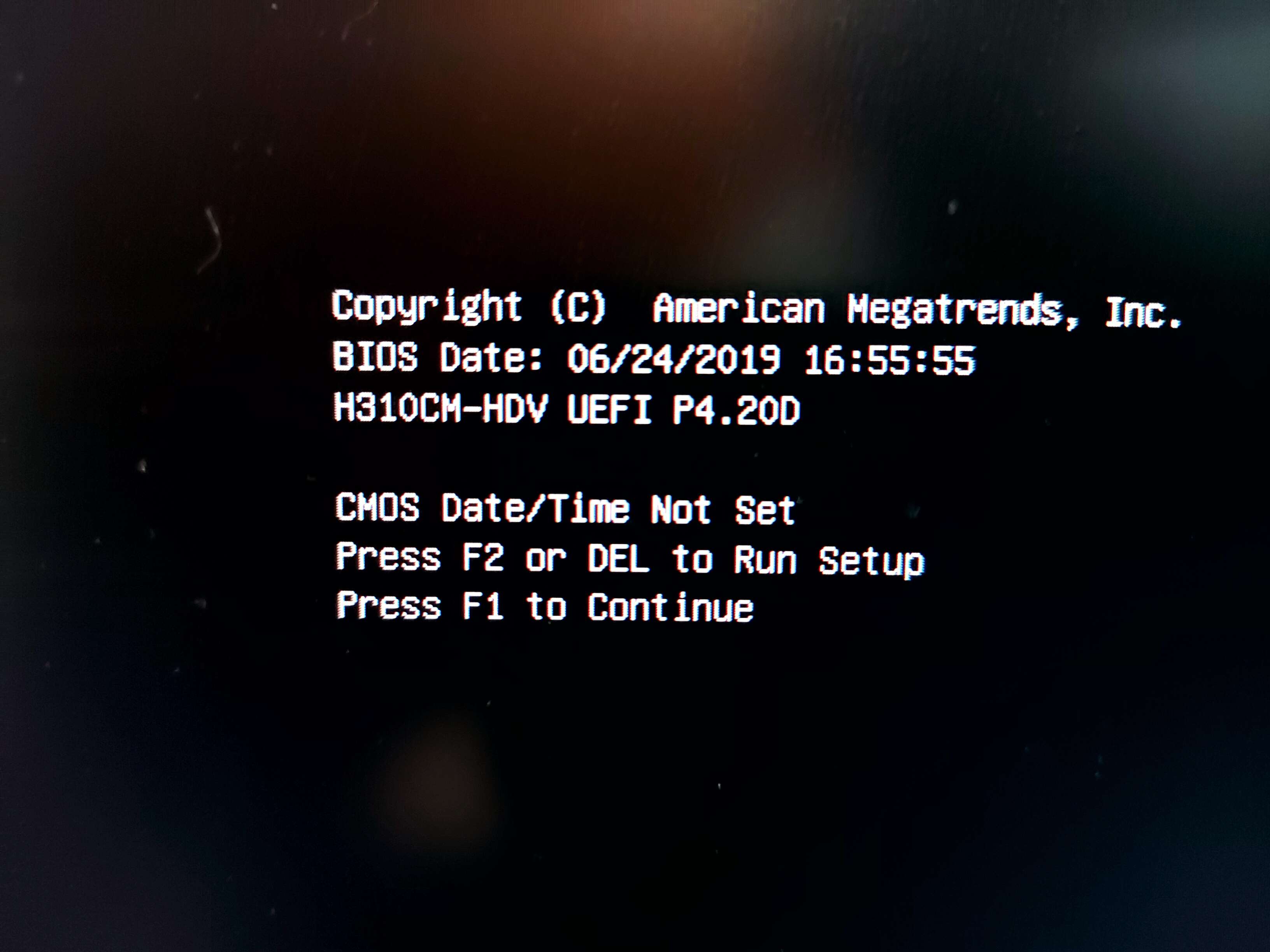

НА МОНИТОРЕ ПЕРИОДИЧЕСКИ ВКЛЮЧАЕТСЯ И НЕСКОЛЬКО ГОРИТ (нет сигнала), выключаешь несколько раз принудительно, высвечивается надпись:
Zalman ZM-T4
Zalman ZM-T4
Драйвера накрылись что ли? По гарантии носил, но долго ждать. Сломался - чуть не сразу после ремонта.

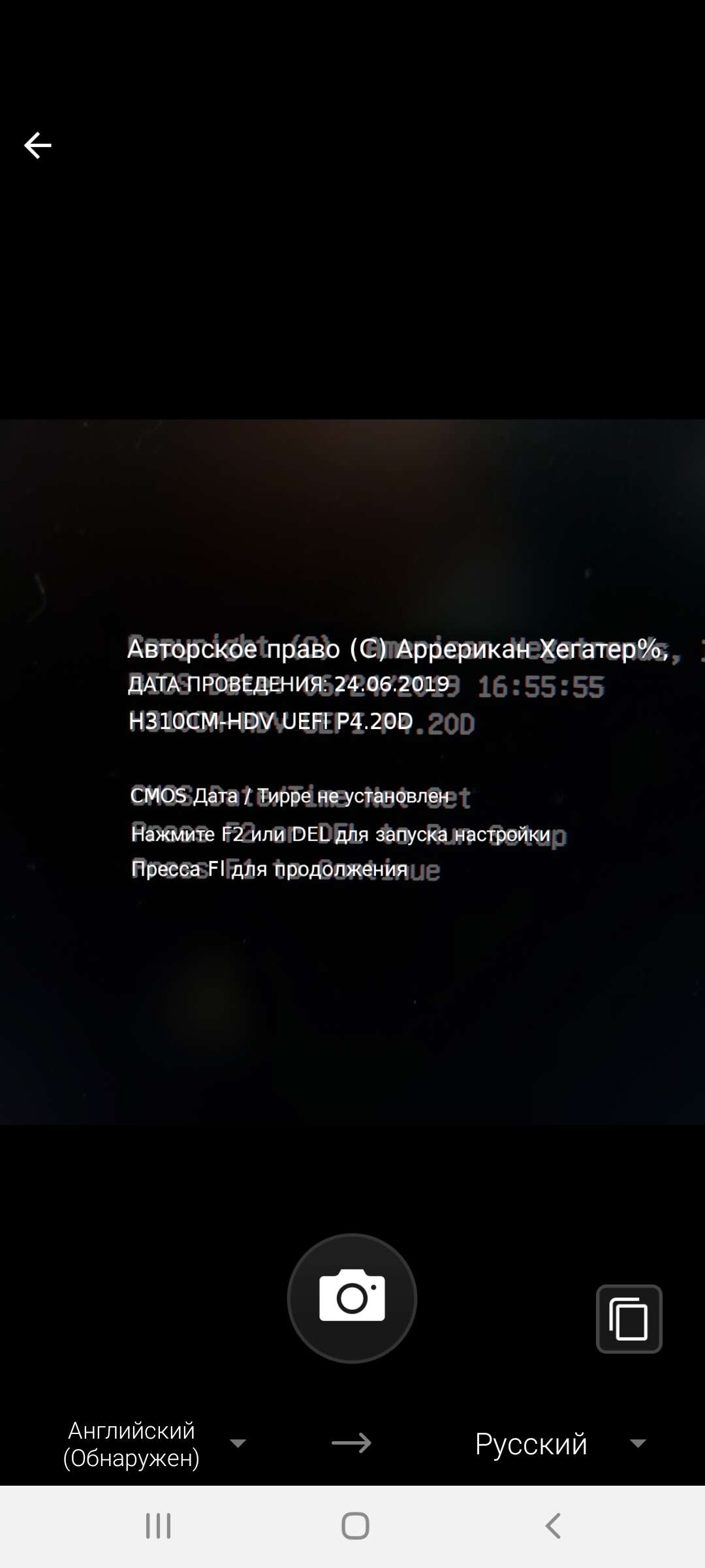

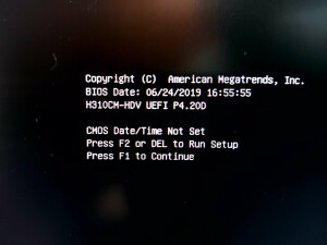

Судя по скриншотам в этом системном блоке установлена материнка Asrock H310CM-HDV c интегрированным видео. Быстрее всего сброшены настройки CMOS BIOS'а вместе с датой и временем. Возможно вышла из строя батарейка CR2032 на материнке. Поставьте новую батарейку, войдите в настройки BIOS по [DEL] и произведите стандартные настройки, в том числе укажите загрузку (boot) с носителя с операционной системой. Если для Вас такие манипуляции представляют собой невыполнимую сложную задачу, обратитесь к компетентному специалисту, который выполнит всё необходимое в течение нескольких минут. Удачи!
