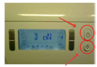

Почему при включении включается режим  демо  и не поступает вода? Ariston AMD 109 [Ответы 3]
Ariston AMD 109
Вопрос 363880
plm12560, Новосибирск
Почему при включении включается режим "Демо" и не поступает вода?
Ответы 3
Гуру, Ответы: 130611, Оценили: 12590 раз
Нажмите одновременно кнопки указаны стрелкой пока на дисплее не появится D Off для подтверждения нажать кнопку start
Ariston AMD 109
