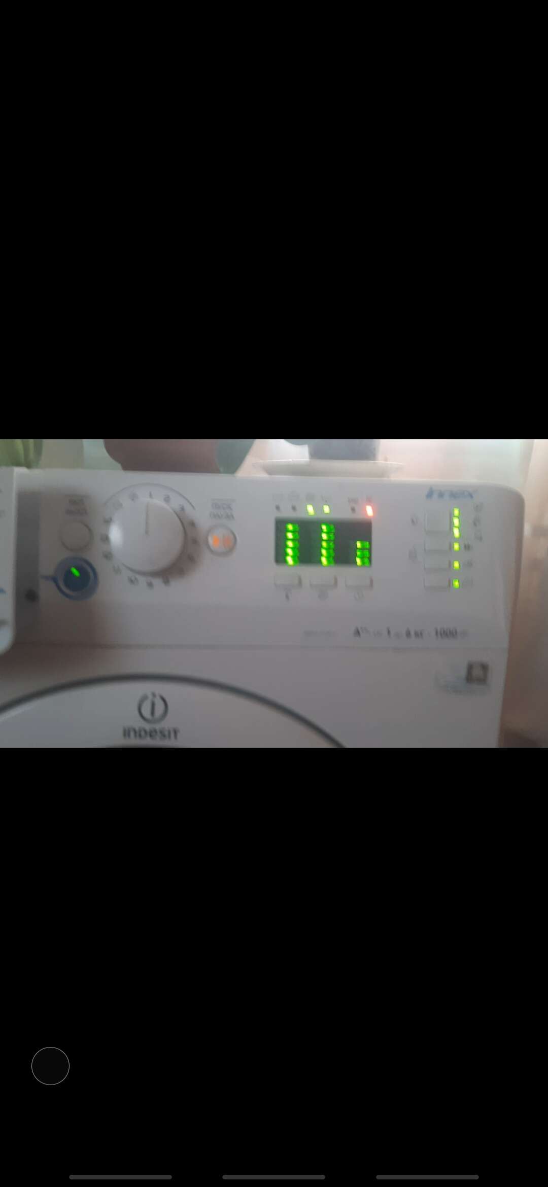

maystrenkoyura, Одесса
Новичок, Ответы: 3, Оценили: 0 раз
Indesit bwsa 61051
Ось
Мигає тільки замок
А слів і отжим горять
Не допомагає
