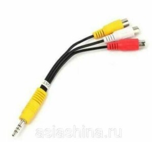

Как подключить цифровую приставку Телекарта к телевизору? Цветовой разметки для тюльпана на телевизоре нет.
Профессиональный, Ответы: 45776, Оценили: 6162 раз

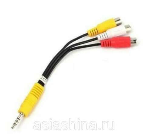

Там ypbpr, а не rca. У него еще есть av in и hdmi. Если у приставки есть hdmi, то лучше подключите по нему. Если нет, то можно вот таким кабелем по av in подключить.
