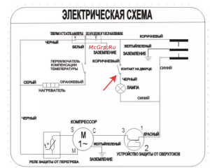

Перестал работать свет. Лампа целая. Контакты зачищены. Где искать? Кнопку не знаю, как проверить?

Кнопка сбоку или геркон скрыт под панелью плохие контакты
попробуйте отключить на 5 и более из розетки возможно контакт геркона залип, открыть\закрыть дверь
