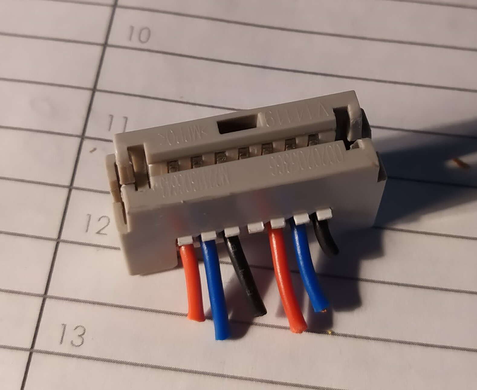

В моём случае, после двух лет эксплуатации пропал контакт от датчика уровня на разъеме платы управления. Полностью обрезал разъем, провода припаял к плате. Всё работает.
