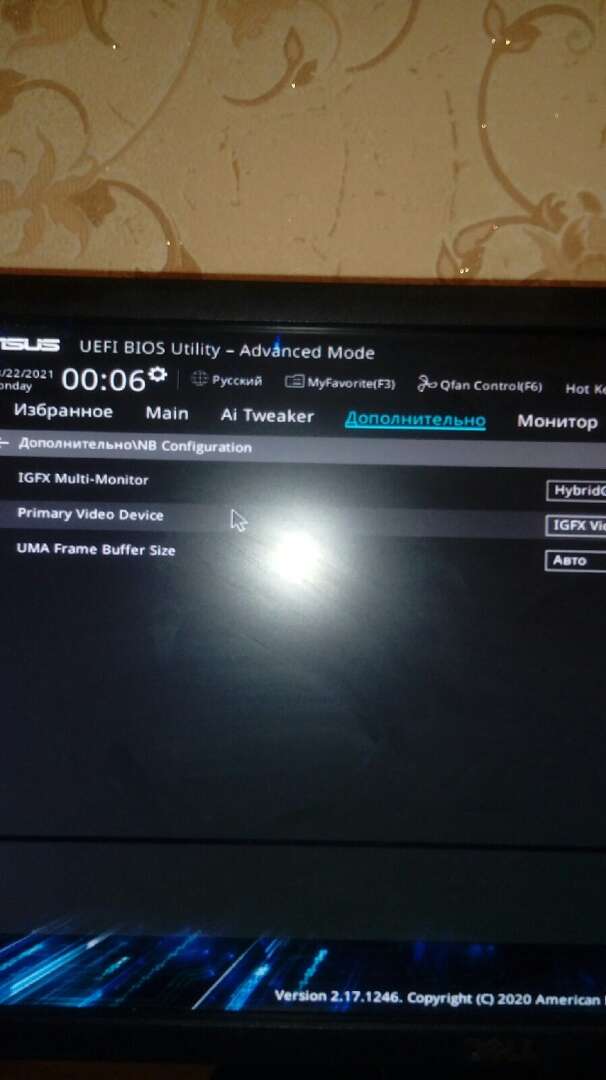

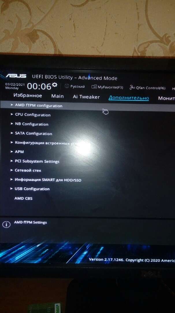

к сожалению опции GPU у меня нет есть только это ,но я там все варианты перепробовал,ставил PCI и гибридграфика все бестолку

или я в биосе не там рою)

Всё верно. Именно на первом скриншоте Primary video device нужно выбрать PCI-E (PCI), сохранить настройки по F10 с подтверждением, выйти из интерфейса BIOS, выключить компьютер подключить монитор в дискретную карту, если на ней есть DisplayPort или HDMI, то нужно включать монитор именно через один из них.
rockenergy 4 года назад
я именно так и делал ,сохранялся потом выключал комп, подсоединял шнур vga из встроенной в дискретку толку ноль ,включаю темный экран,хотя видно по диску система загружается

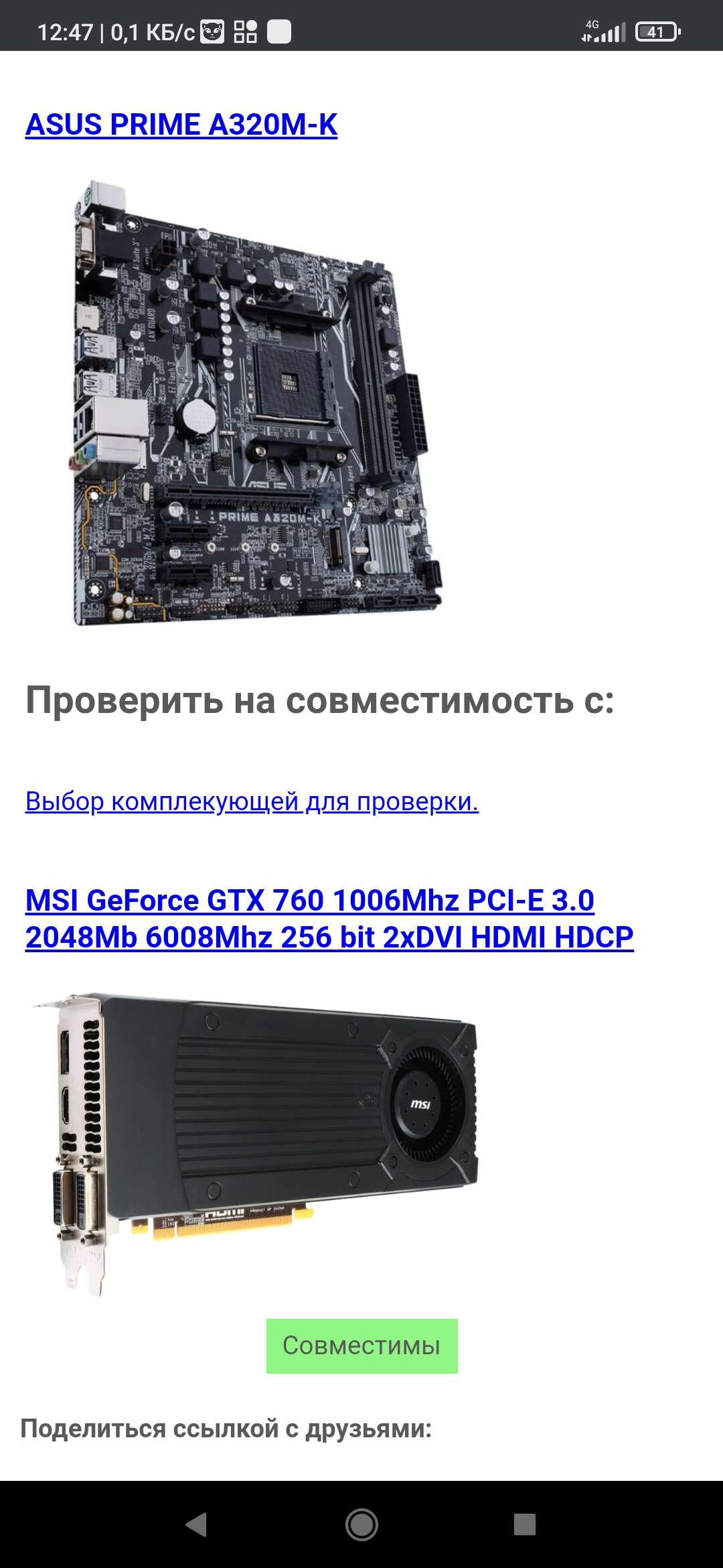

User_r313126, Минск
Asus PRIME A320M-K
Как то так,совместима ли Nvidia,вот ответ.
