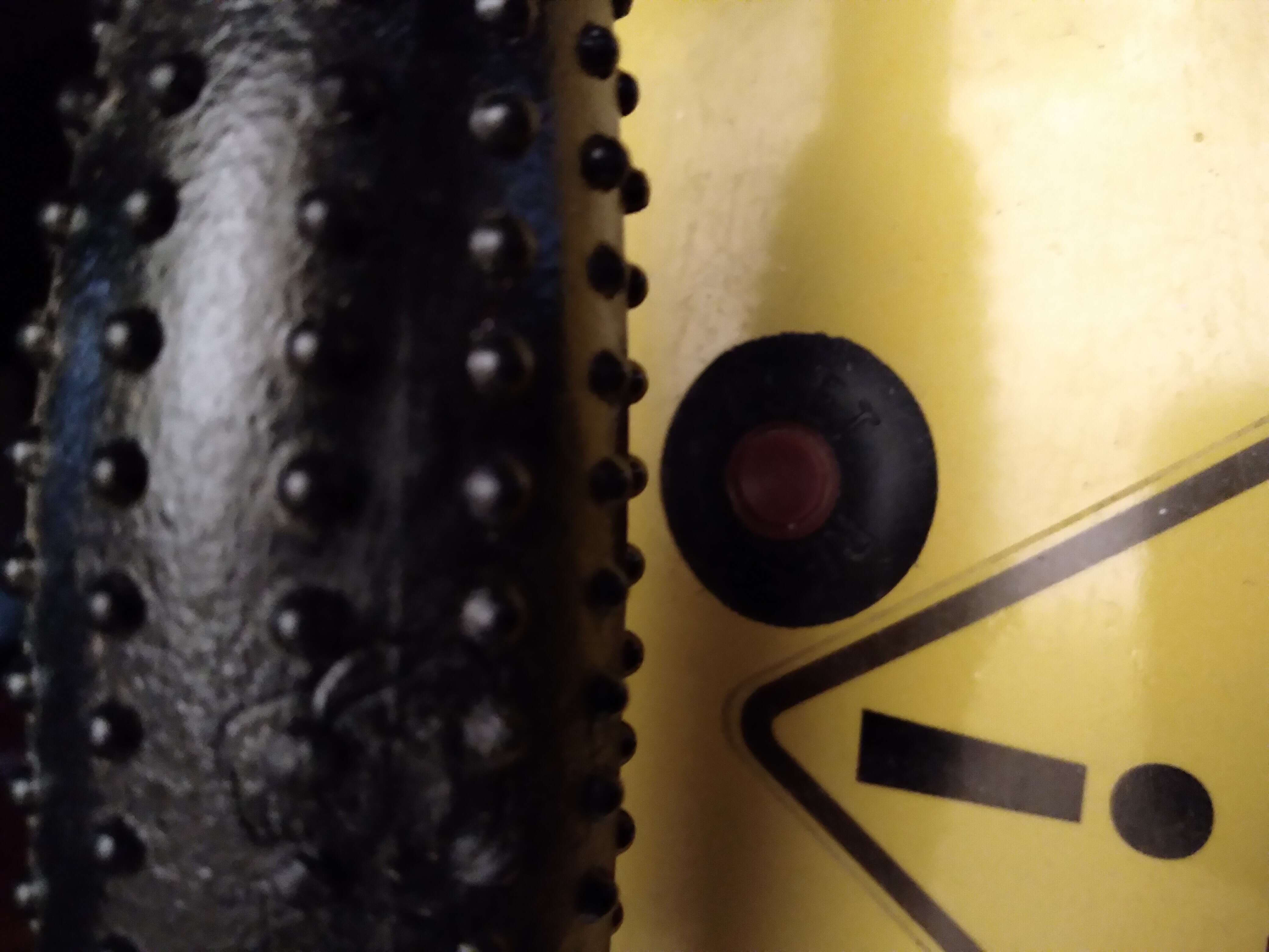

Что за кнопка на верхней крышке
Ballu BHP-M-3
Вопрос 366652
User_q366652, Омск
Ballu BHP-M-3
В случае перегрева прибора, после устранения причин, для включения нагревательных элементов необходимо нажать кнопку RESET, расположенную на крышке тепловентилятора.
