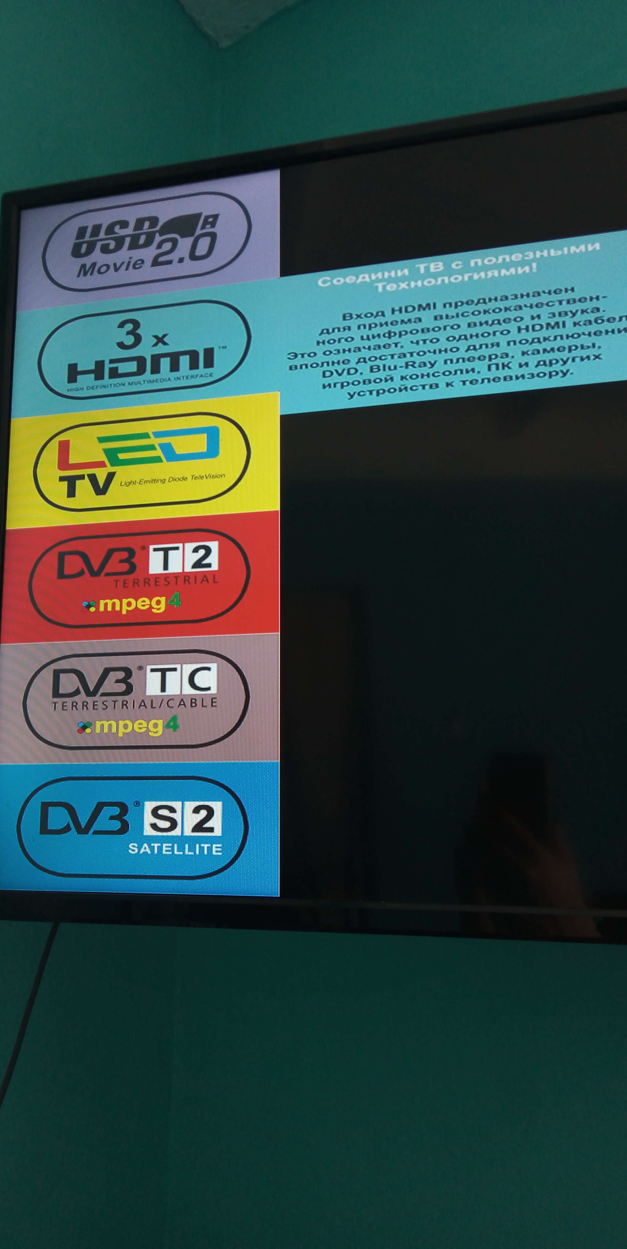

Что это токое не было сейчас есть и очень мешает помогите   убрать незнаем как к... Shivaki STV-40LED17 [Ответы 1]
Shivaki STV-40LED17
Вопрос 366846
alina.kotelnikova16, Екатеринбург
Shivaki STV-40LED17
Здравствуйте что это токое не было сейчас есть и очень мешает помогите пожалуйста убрать незнаем как как убрать?
Скорее всего это деморежим. Проверьте настройки режима, должен быть режим Дом:
