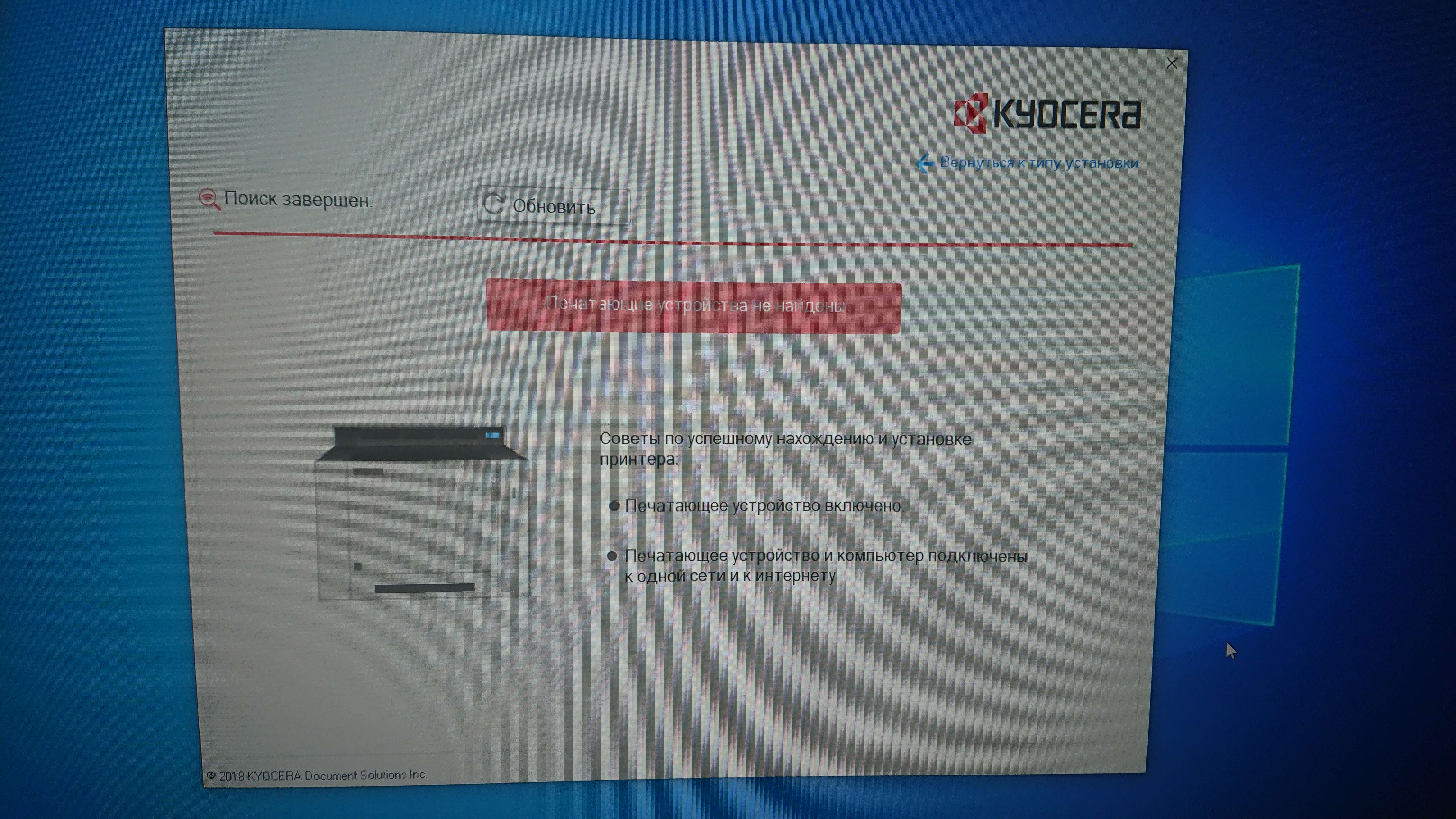

Ничего(
Игорь, Краснодар
Новичок, Ответы: 5, Оценили: 0 раз
Kyocera ECOSYS M8124cidn
Вот
Давайте заново) Удалите то, что ставили. По ссылке: https://www.kyoceradocumentsolutions.ru/ru/support/downloads.name-L3J1L3J1L21mcC9FQ09TWVNNODEyNENJRE4=.html#tab=driver
теперь скачайте TWAIN scanner driver (TWAINScannerDriver_v2.0.8106.zip) РАСПАКУЙТЕ и запустите setup.exe.
В пуске у вас появится kyocera - twain drivers setting. Запустите и нажмите добавить. Выберите из списка ECOSYS M8124cidn и нажмите ок. Теперь он должен быть доступен в программе для сканирования.
