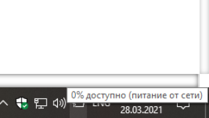

Вот так и сразу после включения зарядки идет автостарт ноутбука.
